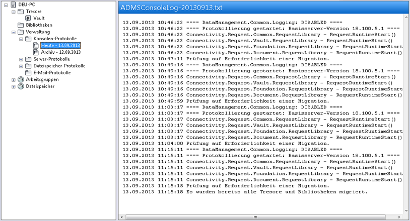

Zeigen Sie Console-, Server-, Dateispeicher- und E-Mail-Protokolle in ADMS Console an.
Wählen Sie im Navigations-Browser von ADMS Console eine Protokollgruppe im Ordner Verwaltung aus. Es wird eine Liste der aktuellen Protokolle für diese Gruppe angezeigt.
Wählen Sie ein einzelnes Protokoll aus. Es wird eine Zusammenfassung zu diesem spezifischen Protokoll angezeigt.
