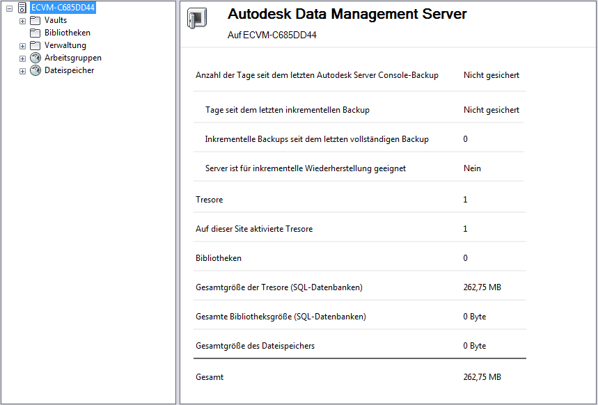

Tresor-Server - Übersicht
Zeigen Sie Details zu einem ausgewählten Vault Server an, einschließlich der Anzahl der Tage seit dem letzten Sicherung der Serverkonsole sowie der Anzahl der aktivierten Tresore und Bibliotheken.
Eine Zusammenfassung der Statistiken des Tresor-Servers wird angezeigt. Die Statistik enthält Folgendes:
- Name des Computers, auf dem sich der Server befindet
- Anzahl der Tage seit der letzten vollständigen Sicherung und der letzten inkrementellen Sicherung
- Anzahl der Tresore auf dem Server
- Anzahl der auf dieser Site aktivierten Tresore
- Anzahl der Inhaltscenter-Bibliotheken auf dem Server (nicht bei AutoCAD Civil 3D)
- Von den Tresoren verwendete Gesamtspeicherkapazität
- Von den Inhaltscenter-Bibliotheken verwendete Speicherkapazität (nicht bei AutoCAD Civil 3D)
- Vom Dateispeicher verwendete Speicherkapazität
- Vom Tresor-Server verwendete Gesamtspeicherkapazität
