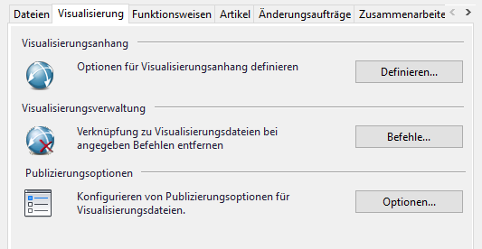

Zugriff auf die Registerkarte Visualisierung im Dialogfeld Tresoreinstellungen
  1. Klicken Sie auf Extras > Verwaltung > Tresoreinstellungen.
  2. Klicken Sie im Dialogfeld Tresoreinstellungen auf die Registerkarte Visualisierung.
Visualisierungsanhänge
Sie können Dateianhänge aktivieren oder deaktivieren, festlegen, wo Visualisierungsanhänge veröffentlicht werden und die DWG-Warnmeldungen aktivieren oder deaktivieren, indem Sie im Bereich Visualisierungsanhänge Definieren klicken.
Visualisierungsverwaltung
Mit den Optionen zur Visualisierungsverwaltung können Sie festlegen, welche Befehle eine Unterbrechung der Verknüpfung zwischen einer Datendatei im Tresor und der zugehörigen Visualisierungsdatei bewirken.
Publizierungsoptionen
