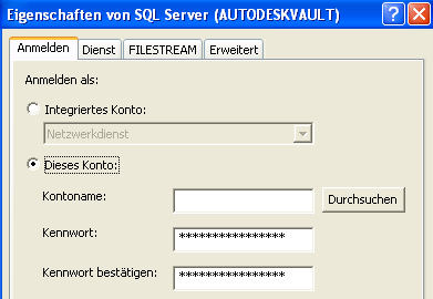

Wählen Sie in der Systemsteuerung Verwaltung und klicken Sie mit der rechten Maustaste auf Dienste.
Doppelklicken Sie auf den Dienst SQL Server (autodeskvault), und wählen Sie die Registerkarte Anmelden aus.
Wählen Sie das Optionsfeld Dieses Konto aus, und geben Sie ein Domänenkonto in der Form Domain_Name\Domain_account (mit dem richtigen Kennwort) ein.
Stellen Sie sicher, dass das angegebene Konto Schreibzugriff auf die Freigabe hat, auf die Sie sichern möchten.
