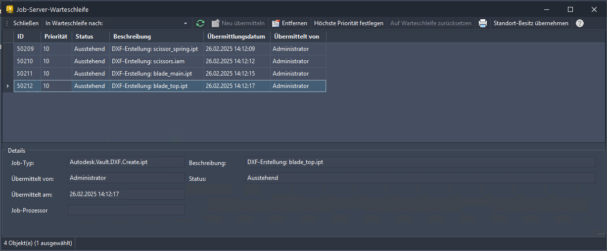

Im Dialogfeld Job-Server-Warteschleife können Sie Jobs verwalten, die sich in der Warteschleife zur Publizierung befinden. In diesem Dialogfeld können Sie Aufträge manuell drucken, einen angehaltenen Auftrag erneut senden, einzelne Job-Details prüfen und die Darstellung der Warteschleifeninformation anpassen.
Anmerkung: Der Dialog Job-Server-Warteschleife ist modusunabhängig. Das bedeutet, dass Sie andere Befehle und Aktionen ausführen können, während es geöffnet ist. Es kann bei Bedarf minimiert oder verschoben werden.
Details zur Job-Server-Warteschleife
In der folgenden Tabelle wird das Dialogfeld Job-Server-Warteschleife ausführlich erläutert.

Job-Server-Befehle
In dieser Tabelle werden die Befehle im Dialogfeld Job-Server-Warteschleife erläutert.
Befehl
Beschreibung
Schließen
Schließt das Dialogfeld Job-Server-Warteschleife.
In Warteschleife nach
Filtert die Liste, sodass nur noch die ersten 1.000 Jobs angezeigt werden, die nach dem angegebenen Zeitpunkt in die Warteschleife gestellt wurden.
Aktualisieren
Aktualisiert die Warteschleife.
Neu übermitteln
Verarbeitet einen Job, bei dem ein Fehler aufgetreten ist, erneut. Diese Schaltfläche ist nur aktiviert, wenn ein Job den Fehlerstatus aufweist.
Entfernen
Löscht einen übertragenen Job aus der Warteschlange.
Auf Warteschleife zurücksetzen
Hebt die Reservierung eines Jobs durch den Job-Prozessor auf.
Drucken
Druckt die aktuelle Warteschleifentabelle auf dem Vorgabedrucker aus.
Standort-Besitz übernehmen
Verarbeitet an diesen Standort übermittelte Jobs.
Wenn ein Auftrag von einem Vault-Client übermittelt wird, wird er in die Job-Warteschleife gestellt und nur von Job-Prozessoren verarbeitet, die mit diesem Standort verbunden sind. Um zu vermeiden, dass Dateien über mehrere Standorte übertragen werden, verarbeitet ein Job-Prozessor keine Jobs, die an andere Standorte übermittelt wurden.
Zum Ordner
Anmerkung: Klicken Sie mit der rechten Maustaste auf einen bestimmten Job, um diese Option anzuzeigen.
Sucht und markiert die Datei im Tresor.
Höchste Priorität festlegen
Anmerkung: Klicken Sie mit der rechten Maustaste auf einen bestimmten Job, um diese Option anzuzeigen. Zum Durchführen dieses Vorgangs muss Ihnen die Rolle Warteschleife reservieren zugewiesen sein.
Stuft den ausgewählten Job für die nächste mögliche Ausführung hoch.
Beispiel: Wenn ein Job mit der Priorität 10 ausgewählt wurde, klicken Sie auf die Schaltfläche Höchste Priorität festlegen. Der Job erhält die neue Priorität 1 und wird sofort vom Job-Prozessor verarbeitet.
