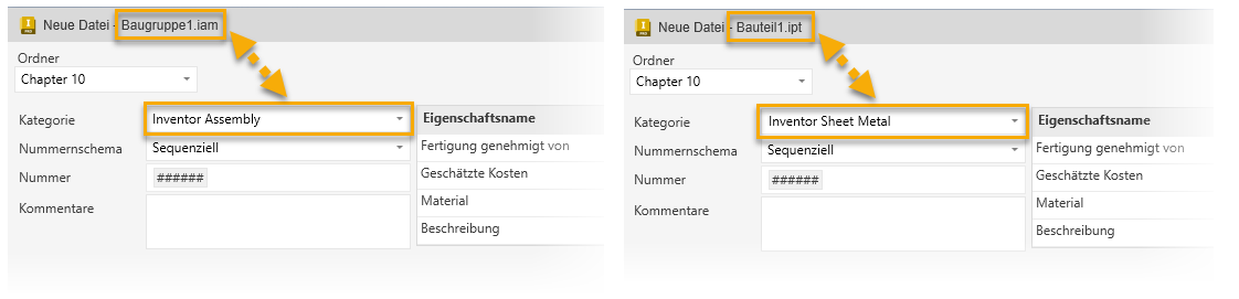

Bei der Data Standard-Vorgabekonfiguration wird davon ausgegangen, dass Vault Professional-Benutzer in erster Linie Dateien der Kategorie Konstruktion erstellen, während Vault Office-Benutzer in der Regel neue Dateien erstellen, die der Kategorie Büro zugewiesen sind. Die meisten Kunden implementieren mehr als eine Kategorie für Konstruktions- oder Bürodateien, z. B. eine Differenzierung für Bauteil-, Blechbauteil-, Baugruppen-, Zeichnungs- und andere Komponenten. In der Regel folgt die Zuweisung unternehmensspezifischen Regeln, und VDS ist hervorragend geeignet, diese Regeln in der Automatisierung zu transformieren. Ein Benutzer muss diese Standards nicht mehr manuell anwenden.
Regelskripte in diesem Kapitel ändern die Vorgabeauswahl der Kategorie Konstruktion in die einzelnen Kategorien Bauteil, Baugruppe oder entsprechende Zeichnungskategorien in allen VDS-Anwendungen, AutoCAD, Inventor und Vault.
Anmerkung: Die Verknüpfung zwischen der Auswahl von Kategorien und Nummernschemata wird in diesem Kapitel aufgehoben. In Kapitel 11 werden Optionen zum Implementieren einer anderen Regel zum Filtern und Vorauswählen von übereinstimmenden Nummernschemata erläutert.
