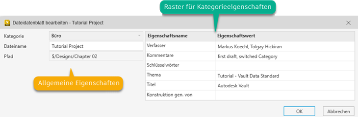

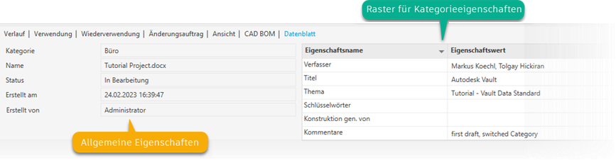

In Kapitel 02 haben wir bereits die beiden Eigenschaftenbereiche in Datenblättern eingeführt: den Bereich Allgemeine Eigenschaften und das Raster für dynamische Kategorieeigenschaften.
Das Raster für allgemeine Eigenschaften enthält statische Definitionen, eine Beschriftung und ein Inhaltssteuerelement, die an eine Tresoreigenschaft gebunden sind und in der Dialog-Definitionsdatei gespeichert sind. Das dynamische Raster ist ein leeres Rasterobjekt, das automatisch Beschriftungen und Wertefelder durch Auswahl einer Elementkategorie (Datei, Ordner, benutzerdefiniertes Objekt) hinzufügt. Diese beiden Raster sind die Hauptelemente in Datenblätter erstellen/bearbeiten (siehe Abbildung oben) und Datenblätter auf der Registerkarte Details:
