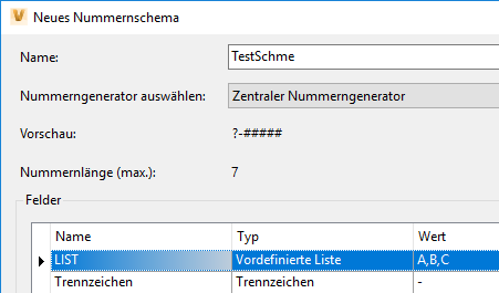

Beachten Sie das folgende Nummernschema TestScheme.
Sie möchten nun dem Dateinamen einen festen Text basierend auf den ausgewählten Dokumenttyp voranstellen:
