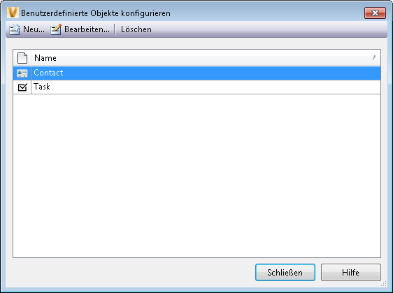

Zugreifen auf das Dialogfeld Benutzerdefinierte Objekte konfigurieren
Erstellen, Bearbeiten und Löschen von benutzerdefinierten Objektdefinitionen.
Anmerkung: Benutzerdefinierte Objektdefinitionen können nur von einem Administrator erstellt oder geändert werden.
Zugriff
  1. Klicken Sie auf Extras > Verwaltung > Tresoreinstellungen.
  2. Wählen Sie im Dialogfeld Tresoreinstellungen die Registerkarte Benutzerdefinierte Objekte.
  3. Klicken Sie auf Konfigurieren, um das Dialogfeld Benutzerdefinierte Objekte konfigurieren zu öffnen.
