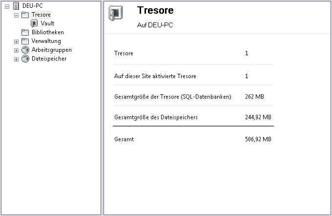

Zeigen Sie eine Zusammenfassung der Tresore an, die auf der ausgewählten Site aktiviert sind. Sie können bestimmte Tresore anzeigen und verwalten, indem Sie darauf klicken.
Klicken Sie im Navigations-Browser von ADMS Console auf Tresore.
Eine Zusammenfassung der Statistiken des Tresor-Servers wird angezeigt. Die Statistik enthält Folgendes:
Anzahl der Tresore auf dem Server
Anzahl der auf dieser Site aktivierten Tresore
Von den Tresoren verwendete Gesamtspeicherkapazität
Vom Dateispeicher verwendete Speicherkapazität
Vom Tresor-Server verwendete Gesamtspeicherkapazität
