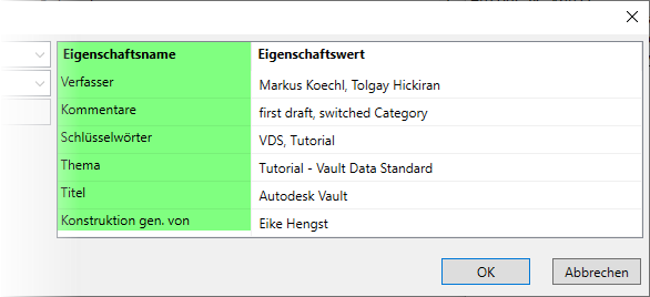

- Übung 3 - Vault Client: Aktivieren mehrsprachiger Benutzereigenschaften
- Übung 4 - CAD-Clients: Beschriften oder Lokalisieren von benutzerdefinierten Eigenschaftennamen
