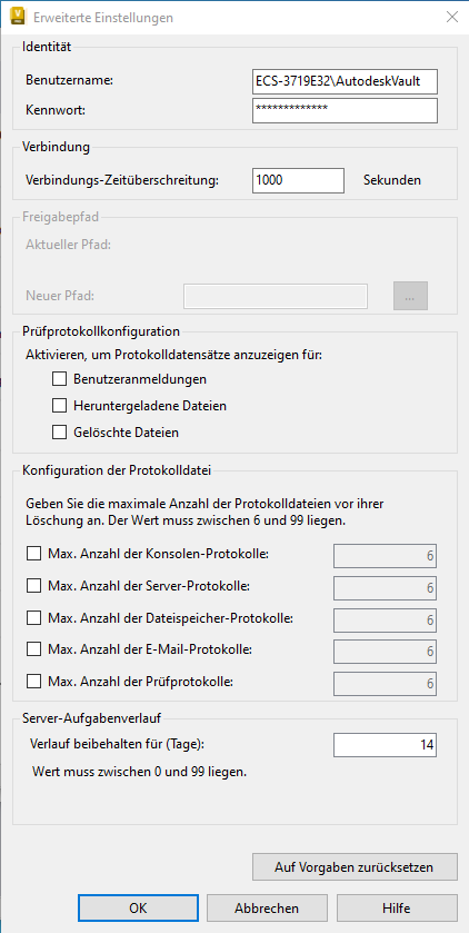

Konfigurieren Sie Anmeldedaten für den Identitätswechsel, Zeitüberschreitungsgrenzwerte, Freigabepfade und Protokolldatei-Voreinstellungen im Dialogfeld Erweiterte Einstellungen.
Wählen Sie Extras > Verwaltung.
Wählen Sie im Dialogfeld Globale Einstellungen die Registerkarte Erweiterte Einstellungen aus.
Klicken Sie auf Einstellungen.
Das Dialogfeld Erweiterte Einstellungen wird angezeigt.
