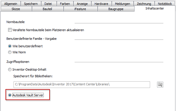

Sie können separate Server für Vault und das Inhaltscenter angeben, indem Sie folgende Schritte durchführen.
Vergewissern Sie sich im Dialogfeld Inventor-Anwendungsoptionen, dass Inventor darauf konfiguriert ist, Vault für Inhaltscenter-Bibliotheken zu verwenden.
Klicken Sie in Inventor auf Datei > Vault Server > Anmeldung am Inhaltscenter.
Legen Sie im Dialogfeld Anmeldung am Inhaltscenter den Server für die Inhaltscenter-Bibliotheken fest.
Klicken Sie in Inventor auf Datei > Vault Server > Anmelden.
Melden Sie sich bei Vault an.
