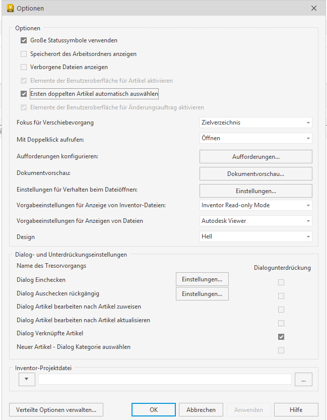

Über das Dialogfeld Optionen im eigenständigen Vault Client können Sie Ihren Arbeitsablauf anpassen und optimieren, indem Sie festlegen, dass bestimmte Dialogfelder und Aufforderungen unterdrückt werden sollen.
Sie können auch die Dokumentvorschau aktivieren. Die Dokumentvorschau ermöglicht Ihnen eine Vorschau eines Dokuments in der Voransicht, ohne dass Sie dazu die mit dem Dokument verbundene Anwendung starten müssen.
Wählen Sie in Autodesk Vault die Optionen Extras > Optionen.
Große Statussymbole verwenden
Vorgabemäßig wird der Status durch kleine Symbole angezeigt. Um große Symbole anzuzeigen, aktivieren Sie das Kontrollkästchen Große Statussymbole verwenden.
Speicherort des Arbeitsordners anzeigen
Vorgabemäßig wird der Speicherort des Arbeitsordners nicht angezeigt. Aktivieren Sie das Kontrollkästchen Speicherort des Arbeitsordners in Titelleiste anzeigen, damit der Speicherort des Arbeitsordners auf der Benutzeroberfläche angezeigt wird.
Verborgene Dateien anzeigen
Sie können bestimmen, ob automatisch erstellte .dwf-Dateien angezeigt werden sollen. Vorgabemäßig sind die Dateien in der Dateiliste ausgeblendet. Aktivieren Sie das Kontrollkästchen Verborgene Dateien anzeigen, damit verborgene Dateien in der Dateiliste angezeigt werden.
Elemente der Benutzeroberfläche für Artikel aktivieren
Wenn der Administrator Überschreibungen autorisiert hat, können Sie über das Kontrollkästchen Elemente der Benutzeroberfläche für Artikel aktivieren die Schnittstelle Artikel aktivieren.
Ersten doppelten Artikel automatisch auswählen
Wenn diese Option ausgewählt ist, wird in Vault automatisch ein Artikel ausgewählt, der einer ausgewählten Datei zugewiesen werden soll, sobald zwei identische Artikel gefunden werden. Wenn diese Option deaktiviert ist, wird in Vault stattdessen ein neuer Artikel erstellt und zugewiesen.
Administratoren können festlegen, ob ein Benutzer zum Überschreiben der automatischen Zuweisung im Dialogfeld Artikel zuweisen konfigurieren berechtigt ist.
Die Option Ersten doppelten Artikel automatisch auswählen muss aktiviert sein, um die Funktion zum Gruppieren von Stücklistenpositionen verwenden zu können.
Elemente der Benutzeroberfläche für Änderungsauftrag aktivieren
Wenn der Administrator Überschreibungen autorisiert hat, können Sie über das Kontrollkästchen Elemente der Benutzeroberfläche für Änderungsauftrag aktivieren die Schnittstelle Änderungsaufträge aktivieren.
Fokus für Verschiebevorgang
Mit Doppelklick aufrufen
Konfigurieren Sie das Vorgabeverhalten beim Doppelklicken auf eine Datei über die Einstellung Mit Doppelklick aufrufen. Wenn Sie auf eine Datei im Tresor doppelklicken, ist die vorgabemäßige Aktion In Windows anzeigen. Wenn als Vorgabeeinstellung Öffnen ausgewählt ist, wird die Datei aus dem Tresor ausgecheckt und in der verknüpften Anwendung zur Bearbeitung geöffnet. Um die Vorgabeaktion zu ändern, wählen Sie eine Aktion aus der Dropdown-Liste. Anmerkung: Inventor-DWG-Dateien werden in Inventor zur Bearbeitung geöffnet. Wenn Inventor nicht installiert ist, wird die DWG-Datei in AutoCAD geöffnet.
Wenn Sie in der Produktansicht auf eine Komponente doppelklicken, wird die Vorgabeaktion für die zugeordnete Datei ausgeführt.
Aufforderungen konfigurieren
Sie können die Vorgabeantwort auf bestimmte Dialogfelder vorgeben, sodass jedes Mal, wenn diese Dialogfelder angezeigt werden, Ihre bevorzugte Antwort vorgabemäßig ausgewählt ist. Sie können auch angeben, welche Befehle automatisch ausgeführt werden sollen, ohne dass Sie zu einer Eingabe aufgefordert werden. Auf diese Weise müssen Sie nicht mehr so oft mit dem Tresor interagieren und werden in Ihrem Arbeitsfluss nicht unterbrochen.

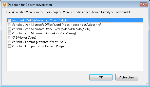

Dokumentvorschau
Eine Liste der auf Ihrem aktuellen System installierten Anwendungen wird im Dialogfeld Optionen für Dokumentvorschau aufgeführt. Hier können Sie bestimmte Anwendungen für die Vorschau von Dokumenten im Vorschaubereich aktivieren.
Dabei wird vorgabemäßig die Autodesk Vault-Karussellvorschau-Ansicht verwendet.

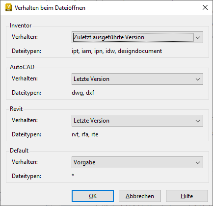

Einstellungen für Verhalten beim Dateiöffnen
Hier können Sie festlegen, ob Inventor-, AutoCAD- und Revit-Dateien mit der neuesten Version, der zuletzt ausgeführten Version oder der zur Speicherung der Datei verwendeten Version der CAD-Anwendung geöffnet werden.
Wenn z. B. sowohl AutoCAD 2017 als auch AutoCAD 2018 auf einem Computer installiert sind und in AutoCAD 2017 gespeicherte Dateien immer mit AutoCAD 2018 geöffnet werden sollen, können Sie Vault so konfigurieren, dass für alle DWG- und DXF-Dateien immer AutoCAD 2018 gestartet wird.

Thema
Das Thema der Benutzeroberfläche steuert die Farbe der Anwendungssymbole sowie von Rahmen, Hintergrund, Eigenschaftengruppen und Dialogfeldern. Wählen Sie das Farbthema aus der Liste der verfügbaren Themen aus.
Unterdrücken Sie alle der folgenden Dialogfelder zum Optimieren Ihrer Arbeitsabläufe.
Dialogfeld Einchecken
Mit dem Dialogfeld Einchecken sind bestimmte Einstellungen verknüpft. Sie können für dieses Dialogfeld Vorgabewerte angeben und festlegen, ob das Dialogfeld eingeblendet werden soll, während Sie in einem Tresor Dateien bearbeiten.
Dialogfeld Auschecken rückgängig
Mit dem Dialogfeld Auschecken rückgängig sind bestimmte Einstellungen verknüpft. Sie können für dieses Dialogfeld Vorgabewerte angeben und festlegen, ob das Dialogfeld eingeblendet werden soll, während Sie in einem Tresor Dateien bearbeiten.
Artikeldialogfeld Bearbeiten nach Artikel zuweisen
Wenn diese Option aktiviert ist, wird das Artikeldialogfeld Bearbeiten nicht geöffnet, wenn Sie Artikel zuweisen ausgewählt haben.
Artikeldialogfeld Bearbeiten nach Artikel aktualisieren
Wenn diese Option aktiviert ist, wird das Artikeldialogfeld Bearbeiten nicht geöffnet, wenn Sie Artikel aktualisieren ausgewählt haben.
Dialogfeld Verknüpfte Artikel
Wenn diese Option aktiviert ist, wird das Dialogfeld Verknüpfte Artikel nicht angezeigt, wenn eine Gehe-zu-Artikel-Aktion für Dateien mit mehr als einem verknüpften Artikel durchgeführt wurde.
Dialogfeld Neuer Artikel - Kategorie auswählen
Wenn diese Option aktiviert ist, wird das Dialogfeld Kategorie auswählen nicht angezeigt, wenn ein neuer Artikel erstellt wird. Stattdessen wird die vorgegebene Kategorie automatisch verwendet, um den neuen Artikel zu erstellen.
