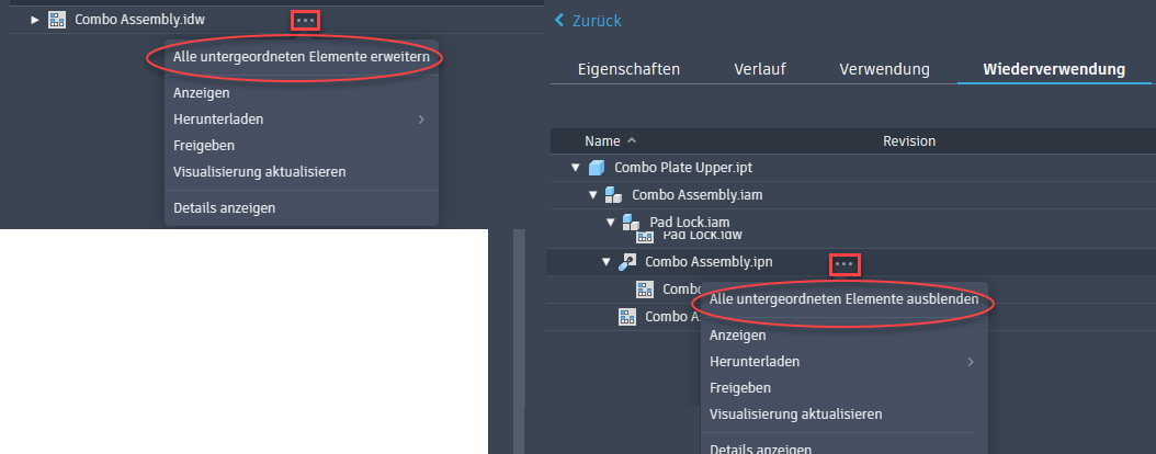

Erweitern/Reduzieren von Zeilen
Erweitern oder reduzieren Sie Zeilen in einer Strukturansicht. Diese Funktion ist auf der Detailseite für Datei (Registerkarten Verwendung und Wiederverwendung) und Artikel (Wiederverwendung und Stückliste) verfügbar.
So erweitern/reduzieren Sie alle Zeilen
Alle untergeordneten Elemente erweitern/Alle untergeordneten Elemente ausblenden
So erweitern Sie die ausgeblendeten Zeilen in einer Strukturansicht
Um die erweiterten Zeilen auszublenden, bewegen Sie den Mauszeiger entsprechend über die übergeordnete Zeile und wählen das Ellipsen-Symbol (...) aus, um Alle untergeordneten Elemente ausblenden auszuwählen.
