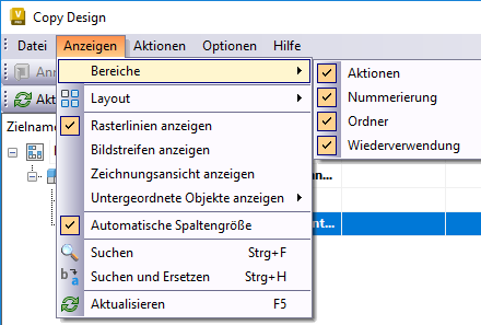

Menü Ansicht
Gruppen
Wählen Sie aus, welche Gruppen im Dialogfeld Konstruktion kopieren angezeigt werden sollen.
Layout
Passen Sie das Aussehen des Hauptrasters an. Zur Auswahl stehen drei Ansichten:
  • Strukturansicht: Zeigt die Baugruppe in einer Organisationskonfiguration an, die die Hierarchie der Baugruppe und der zugehörigen Dateien im Kopiervorgang zeigt. Sie können damit die Beziehung aller am Kopiervorgang beteiligten Dateien verstehen. Die folgenden Vorgänge sind in der Strukturansicht verfügbar: Suchen, Suchen und Ersetzen, Bearbeiten des Dateinamens, Bearbeiten des Dateipfads, Festlegen des Nummernschemas, Festlegen der Kopieraktion und Ziehen und Ablegen in den Ordnerbereich.
  • Listenansicht: Zeigt alle Dateien an, die mit der beim Kopiervorgang ausgewählten Datei verknüpft sind. Die folgenden Vorgänge sind in der Listenansicht verfügbar: Suchen, Suchen und Ersetzen, Bearbeiten des Dateinamens, Bearbeiten des Dateipfads, Festlegen des Nummernschemas, Festlegen der Kopieraktion und Filtern und Gruppieren von Spalten.
  • Ordneransicht: Zeigt den Zielordner an, in dem die neuen Dateien nach Abschluss des Kopiervorgangs platziert werden. Die folgenden Vorgänge sind in der Ordneransicht verfügbar: Suchen, Suchen und Ersetzen, Bearbeiten des Dateinamens, Bearbeiten des Dateipfads, Festlegen des Nummernschemas, Festlegen der Kopieraktion und Ziehen und Ablegen in den Ordnerbereich.
FunktionStrukturansichtListenansichtOrdneransicht
Suchen
Suchen und Ersetzen
Dateinamen bearbeiten
Dateipfad bearbeiten
Nummernschema festlegen
In Ordnerbereich ziehen und ablegen
Kopieraktion festlegen
Spaltenfilterung
Gruppierung
Rasterlinien anzeigen
Wählen Sie diese Option, um Rasterlinien im Raster anzuzeigen oder auszublenden.
Bildstreifen anzeigen
Wählen Sie diese Option, um wechselnde Farbbänder im Raster anzuzeigen oder auszublenden.
Zeichnungsansicht anzeigen
Vorgabemäßig werden das ausgewählte Modell und alle zugehörigen Zeichnungen kopiert. Wenn Zeichnungsansicht aktiviert ist, werden im Ansichtsmodus alle zugehörigen Zeichnungen angezeigt, und Sie können den Kopiervorgang basierend auf den Zeichnungen konfigurieren.
Zeichnungen werden jetzt im Ordner Dokumentation angezeigt. Wählen Sie die Strukturansicht aus, um ihn anzuzeigen.
Anmerkung: Der Status Automatisch gibt an, dass für die mit der Datei verknüpfte Zeichnung dieselbe Aktion wie für die verknüpfte Datei ausgeführt wird. Wenn beispielsweise eine Datei zum Kopieren markiert ist, erhält die verknüpfte Zeichnung während des Kopierereignisses denselben neuen Dateinamen und Speicherort.
Untergeordnete Elemente anzeigen
Wählen Sie, ob Modellanhänge und Bibliotheksdateien in der Kopieransicht angezeigt oder ausgeblendet werden sollen.
Vorgabemäßig sind alle Bibliotheksdateien und Anhänge auf Kopieren gesetzt. Sie können untergeordneten Dateien jedoch andere Kopieraktionen zuweisen, indem Sie sie in der Ansicht Konstruktion kopieren anzeigen.
Wählen Sie im Menü Untergeordnete Elemente anzeigen aus, welche Typen von untergeordneten Dateien angezeigt werden sollen, indem Sie eines oder beide der folgenden Kontrollkästchen aktivieren:
  • Anhänge
    Aktivieren Sie Anhänge, um alle Dateianhänge anzuzeigen.
    Anmerkung: Dateien, die als Konstruktionsdarstellung und Konstruktionsvisualisierung klassifiziert sind, werden nicht kopiert und sind in Copy Design nicht sichtbar.
  • Bibliotheksdateien einschließen
    Aktivieren Sie Bibliotheksdateien einschließen, um alle zugehörigen Bibliotheksdateien anzuzeigen.
Automatische Spaltengröße
Wählen Sie diese Option, um festzulegen, ob sich die Spaltenbreite automatisch an den verfügbaren Ansichtsbereich anpassen soll.
Suchen
Wählen Sie diese Option, um den Text zu suchen. Sie können nach dem Text im Hauptraster oder im Bereich Nummerierung suchen.
Suchen und Ersetzen
Sie können einen Text suchen und durch einen gewünschten Text ersetzen. Dieser Vorgang kann im Hauptraster oder im Bereich Nummerierung durchgeführt werden.
Aktualisieren
Aktualisieren Sie die Hauptansicht von Konstruktion kopieren, um die letzten Änderungen an Dateien oder der Konstruktionsstruktur anzuzeigen.
Anmerkung: Wenn abhängige Dateien verdeckt werden, wird die folgende Meldung angezeigt: "Einige untergeordnete Objekte des hinzugefügten Objekts sind nicht verfügbar." Ein Administrator muss Zugriff auf die abhängigen Dateien gewähren. Aktualisieren Sie die Hauptansicht von Copy Design, nachdem Sie Zugriff erhalten haben.

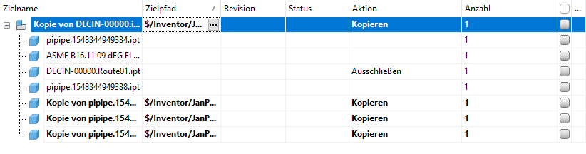

Hauptansichtsraster
Die Hauptansicht von Copy Design zeigt die Namen der zum Kopieren verfügbaren Dateien, den Zielordner, die für die Datei auszuführende Aktion, die Revision und den Status der Datei sowie die Anzahl der Exemplare der Datei in der aktuellen Liste an. Unabhängig davon, ob Sie eine Zeichnung, eine komplette Konstruktionsstruktur oder einzelne Komponenten duplizieren, können Sie wichtige Eigenschaften während des Kopiervorgangs mithilfe der intuitiven Funktion zum Kopieren/Einfügen bearbeiten oder direkt aus Excel importieren.
Tipp: Vorgabemäßig wird der Name einer Referenzdatei auf den Namen der Zieldatei festgelegt, wenn eine Aktion zugewiesen wird. Sie können die Gruppe Nummerierung anzeigen, um Dateien anhand des ursprünglichen Namens zu identifizieren oder der Hauptansicht den Eintrag Dateiname (Historisch) hinzuzufügen.
Sie können von der Hauptansicht aus auch Kopiervorgänge verwalten und die Ansicht anpassen.

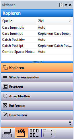

Aktionen
Im Bereich Aktionen können Sie überprüfen, welche Vorgänge zur Ausführung für Dateien in der Hauptansicht zugewiesen sind.
Nachdem Sie die Dateien in der Hauptansicht konfiguriert haben, können Sie im Bereich Aktionen die Dateien anhand der ihnen zugewiesenen Vorgänge filtern. Zu den zugewiesenen Vorgängen zählen: kopiert, wiederverwendet, ersetzt, ausgeschlossen, entfernt, bearbeitet.
Anmerkung: Sie können auch Aktionsvorgänge festlegen, indem Sie Dateien aus dem Hauptraster auf die gewünschte Vorgangsschaltfläche im Bereich Aktionen ziehen und dort ablegen.
Weitere Informationen finden Sie unter Bereich Aktionen.
