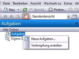

    Im folgenden Beispiel werden zwei Arten von benutzerdefinierten Objekten angeführt, die definiert wurden: Kontakte und Aufgaben. Die Abbildung zeigt den Benutzer beim Auswählen von Aufgaben.
  2. Klicken Sie im Werkzeugkasten auf Neu und wählen Sie Neu *, wobei * der Name der benutzerdefinierten Objektdefinition ist, aus der Sie eine Instanz erstellen möchten.
    Im folgenden Beispiel wird vom Benutzer eine neue Aufgabe erstellt.
    Anmerkung: Sie können auch in der Strukturansicht mit der rechten Maustaste auf den Knoten benutzerdefiniertes Objekt klicken und Neu auswählen.

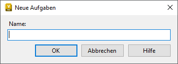

  3. Geben Sie im Dialogfeld Neu ** einen Namen für die benutzerdefinierte Objektinstanz an.
    Dieser Benutzer möchte beispielsweise eine Instanz von den Aufgaben Johns Entwurf überprüfen erstellen.
  4. Klicken Sie auf OK.
    Die neue benutzerdefinierte Objektinstanz wird hinzugefügt.
