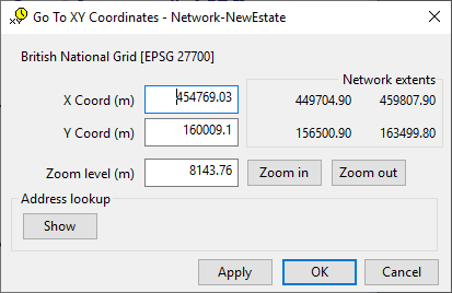

Suchen nach einem Punkt anhand seiner Koordinaten
Sie können jeden Punkt im Modell finden, indem Sie seine XY-Koordinaten eingeben. Sie können wählen, ob Sie die Ansicht über diesen Punkt vergrößern oder verkleinern möchten.
- Wenn ein Netz im GeoPlan angezeigt wird, klicken Sie im Werkzeugkasten Vorgänge auf die Schaltfläche
(Zu XY-Koordinaten wechseln).
- Dadurch wird das Dialogfeld Zu XY-Koordinaten wechseln angezeigt.
- Geben Sie die Koordinaten ein, die Sie suchen möchten. Das Dialogfeld bietet Ihnen Hilfestellung, indem die maximalen und minimalen Koordinaten im Netz angezeigt werden.
- Wählen Sie einen Zoomfaktor. Der angegebene Wert ist die kürzeste Entfernung über die GeoPlan-Ansicht. Dies ist wahrscheinlich der Abstand von oben nach unten, kann jedoch je nach Fensterform und Seitenverhältnis variieren.
- Klicken Sie auf OK, um die Ansicht zentriert auf den gewählten Koordinaten auf die gewählte Ebene zu vergrößern oder zu verkleinern.
