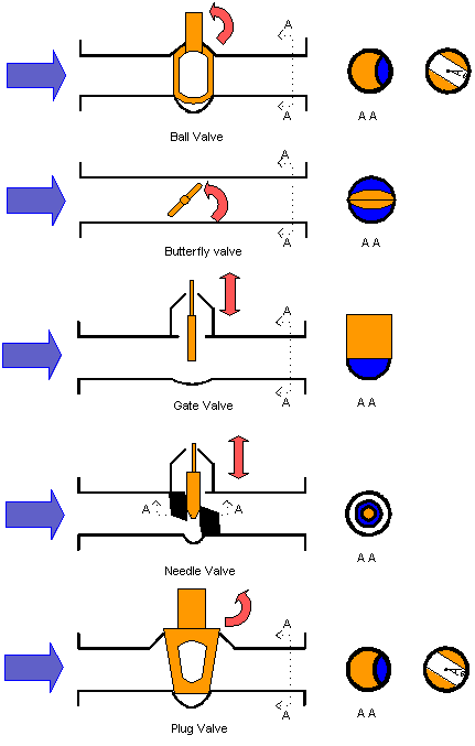

Ventilkonstruktionstypen
Die folgenden Ventilkonstruktionstypen stehen in InfoWorks WS Pro zur Wahl:
Unterschiedliche Ventiltypen

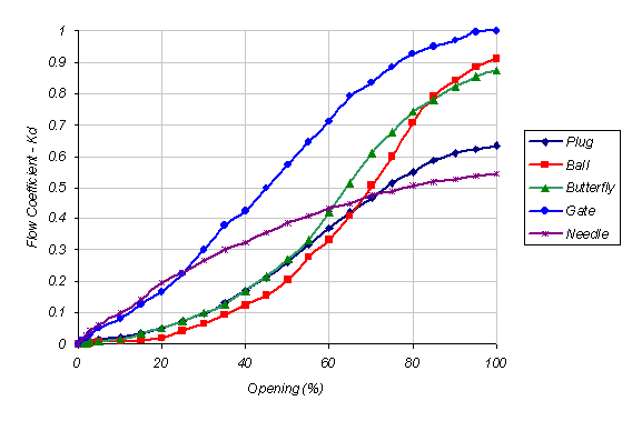

InfoWorks WS Pro enthält eine Reihe integrierter Kurven für typische Ventile. Sie können diese anzeigen, indem Sie mit der rechten Maustaste auf die Seite Ventilkurve im Verbindungsraster klicken.
Ventileigenschaften
InfoWorks WS Pro verwendet die integrierten Kurven zur Berechnung der kleineren Verluste bei Ventilen im Zusammenhang mit der prozentualen Öffnung des Ventils, die auf der Seite Ventilsteuerung des Eigenschaftenblatts für Ventile angegeben ist.

Für eine Zwischenöffnung O, bei der , eine nichtlineare Interpolation, verwendet wird, um den lokalen Verlustkoeffizienten zu bestimmen, der erfüllt.
Die Interpolation ergibt sich durch:
Durchflusszahl Kd =

Kleinere Verluste bei Ventilen
Der kleinere Verlust durch ein Ventil wird mithilfe einer integrierten oder benutzerdefinierten Ventilkurve berechnet. Die verwendete Kurve hängt vom Konstruktionstyp des Ventils ab. Diese Kurven können auf der Seite Ventilparameter des Eigenschaftenblatts für Ventile angezeigt werden.
Ein auf die Ventilkurve anzuwendender Skalierungsfaktor wird wie folgt berechnet:
Der Benutzer gibt den Verlustkoeffizienten für das Ventil an, wenn es vollständig geöffnet ist. Dieser Wert bezieht sich auf die Geometrie des Ventils und wird vom Hersteller angegeben. (Wenn kein Verlustkoeffizient angegeben ist, geht InfoWorks WS Pro von einem Mindestwert von 0.01 für den Multiplikator des Ventilkurven-Verlustkoeffizienten aus.)
Der Multiplikator des Ventilkurven-Verlustkoeffizienten wird wie folgt berechnet:
(1)
Wobei:
Verlustkoeffizient (offen) des Ventils (auf der Seite Ventilparameter angegeben)
Verlustkoeffizient für Kurve, wenn vollständig geöffnet
Der Multiplikator des Ventilkurven-Verlustkoeffizienten wird anschließend auf die Ventilkurve angewendet.
Der kleinere Verlust des Ventils wird wie folgt berechnet:
(2)
Wobei:
Verlustkoeffizient des Ventils, wenn teilweise geöffnet (Öffnung auf der Seite Ventilsteuerung angegeben)
V Geschwindigkeit:
(3)
Dabei gilt:
Av nominell vollständig offener Bereich des Ventils
Anmerkung: Der kleinere Verlust des Ventils ist zusätzlich zu den Verlusten aufgrund des lokalen Verlustkoeffizienten des Rohrs und des Rauigkeitswerts K zu berücksichtigen.
