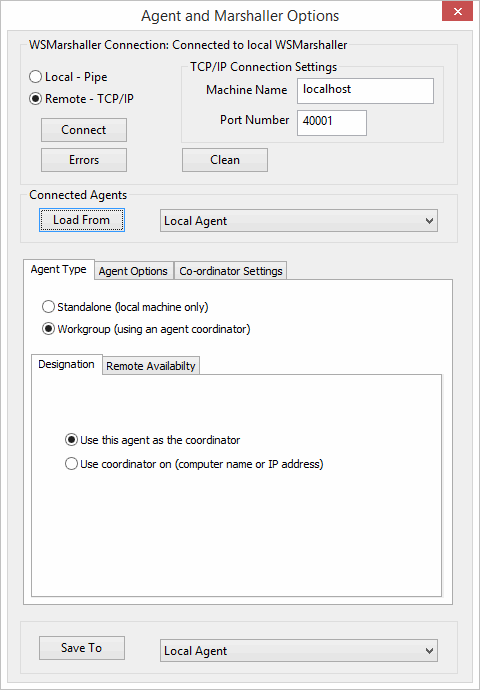

Dialogfeld Agent- und Marshaller-Optionen
Dieses Dialogfeld wird verwendet, um den lokalen Computer als lokalen Agent, Remotecomputer als lokale Agents oder Remotecomputer als verbundene Agents zu konfigurieren.
Um andere Agents als den lokalen Agent zu verwenden, muss ein Agent als Koordinator konfiguriert werden, und alle Agents (sowohl lokale als auch Remote-Agents) müssen für die Verbindung mit dem Koordinator konfiguriert sein. Es ist auch erforderlich, einen Koordinator zu haben, wenn Sie das Remote-Ergebnisstammverzeichnis verwenden möchten, um Ergebnisse zwischen Benutzern auszutauschen.
Es ist möglich, Änderungen an der Konfiguration lokal und remote (über dieses Dialogfeld) oder auf den betreffenden Remote-Computern vorzunehmen.
Das Dialogfeld wird angezeigt, wenn Sie im Fenster Systemsteuerung auf die Schaltfläche Verwalten (Manage... local oder Manage... coordinator) klicken.
Agent and Marshaller Options dialog
WS Marshaller-Verbindung: Verbunden mit [lokal/remote]
In diesem Bereich werden zunächst die beiden Verbindungsmöglichkeiten (lokal oder remote) und die zugehörigen Verbindungsarten (Rohr und TCP/IP) angezeigt. Beachten Sie, dass sich die Bereichsbeschriftung ändert, um die aktuelle Verbindung anzugeben. Dialogfeldeigenschaften anzeigen
Lokal – Leitung
Dies ist die Vorgabeeinstellung. Wenn diese Option ausgewählt ist, werden die Simulationen entweder lokal auf dem aktuellen Computer oder, mit weiterer Konfiguration, auf anderen Computern ausgeführt, die Agents dieses Computers sind.
Remote – TCP/IP
Wenn diese Option ausgewählt ist, können Sie eine Verbindung zu einem Remote-Computer herstellen, auf dem Simulationen ausgeführt werden oder die als Koordinator von Agent-Computern fungieren, auf denen Simulationen ausgeführt werden.
TCP/IP-Verbindungseinstellungen
Dieser Bereich wird angezeigt, wenn die Option Remote – TCP/IP ausgewählt ist. Die Ausgangseinstellungen gelten für eine lokale Verbindung und müssen für eine Remote-Verbindung geändert werden.
Computername Dies ist der Name des Remote-Computers, auf dem Sie Simulationen ausführen möchten oder der als Koordinator von Agent-Computern fungieren soll, auf denen Simulationen ausgeführt werden.
Port-Nummer
Dies ist die Port-Nummer für den oben genannten Remote-Computer. Der Vorgabewert ist 40500.
Verbinden Klicken Sie auf diese Schaltfläche, um eine Verbindung mit dem oben angegebenen lokalen oder Remote-Computer herzustellen, insbesondere, wenn Sie die Verbindung geändert haben.
Fehler Klicken Sie auf diese Schaltfläche, um das Dialogfeld WS Marshaller-Fehler zu öffnen, in dem ggf. Verbindungsfehler gemeldet werden.
Bereinigen ~
Verbundene Agents
In diesem Bereich laden Sie Konfigurationsdaten von Agents oder einem Koordinator, unabhängig davon, ob sie aktuell oder geplant sind. Dialogfeldeigenschaften anzeigen
Laden aus
Durch Klicken auf diese Schaltfläche rufen Sie Informationen über den Computer auf, der derzeit in der nebenstehenden Dropdown-Liste angezeigt wird. Je nach Auswahl werden zwei oder drei Gruppen mit Registerkarten angezeigt (Agent-Typ und Agent-Optionen oder Agent-Typ, Agent-Optionen und Koordinatoreinstellungen).
Dropdown-Liste
Aus dieser Liste können Sie den Computer auswählen, für den Sie Konfigurationsdaten laden oder festlegen möchten.
Lokaler Agent Dies ist der aktuelle lokale Computer. Es ist nicht erforderlich, diesen zu konfigurieren, wenn Sie lediglich auf diesem Computer Simulationen über das auf diesem Computer installierte Produkt ausführen möchten. Wenn Sie diesen Computer jedoch als Agent für einen anderen Computer oder als Koordinator von Agent-Computern verwenden möchten, können Sie dies in den zugehörigen Gruppen mit Registerkarten konfigurieren.
Koordinator Diese Option wird angezeigt, wenn Sie bereits einen Computer als Koordinator eingerichtet haben. Durch das Laden von hier aus können Sie den Koordinator in den zugehörigen Gruppen mit Registerkarten konfigurieren.
Ein benannter Remote-Computer Diese Option wird angezeigt, wenn Sie bereits einen Remote-Computer als Agent eingerichtet haben. Durch Laden von hier aus können Sie den benannten Remote-Computer in den zugehörigen Gruppen mit Registerkarten konfigurieren.
Agent-Typ
Auf dieser Registerkarte geben Sie an, ob der zu konfigurierende Computer ein eigenständiger Agent oder Teil einer Arbeitsgruppe mit einem Agent-Koordinator sein soll. Diese Registerkarte wird angezeigt, wenn Sie im Bereich Verbundene Agents auf Laden aus klicken. Dialogfeldeigenschaften anzeigen
Einzelplatz (nur lokaler Computer)
Wenn Sie diese Option wählen, sind die Arbeitsgruppenoptionen Bezeichnung und Remote-Verfügbarkeit nicht anwendbar und werden aus der Ansicht entfernt.
Der lokale Computer kann ein Remote-Computer sein, wenn Sie diesen im Bereich Verbundene Agents ausgewählt haben.
Arbeitsgruppe (mit Agent-Koordinator) Diese Option sollten Sie auswählen, wenn Sie eine Sammlung von Computern mit einem Koordinator einrichten möchten.
Wenn diese Option ausgewählt ist, werden die Gruppen mit Registerkarten Bezeichnung und Remote-Verfügbarkeit angezeigt.
Bezeichnung
Hier wählen Sie aus, welcher Computer als Koordinator für die Arbeitsgruppe fungieren soll.
Diesen Agent als Koordinator verwenden Unabhängig davon, ob es sich um einen lokalen oder einen Remote-Computer handelt, wird bei Auswahl dieser Option der derzeit konfigurierte Agent als Koordinator festgelegt.
Wenn Sie diese Option auswählen, wird die Registerkarte Koordinatoreinstellungen angezeigt.
Koordinator verwenden für (Computername oder IP-Adresse)
Wenn Sie diese Option auswählen, wird die Registerkarte Koordinatoreinstellungen nicht angezeigt, da die Koordinatoreinstellungen auf dem oder für den hier angegebenen Remote-Computer vorgenommen werden sollten.
Hier geben Sie an, welche Lizenz verwendet werden soll, wenn der Agent in der Lage sein soll, Simulationen aus einem remote aufgerufenen Lauf auszuführen.
Als Remote-Agent agieren mit Lizenz:
Wenn dieses Kontrollkästchen aktiviert ist, kann dieser Agent als Remote-Agent verwendet werden, sofern in den zugehörigen Feldern gültige Lizenzinformationen eingegeben werden.
Lizenztyp
Folgende Optionen sind in der Dropdown-Liste aufgeführt:
  • Automatisch erkennen lokal
  • Alter Stil Netz (Net Hasp)
  • Neuer Stil Netz (Hasp HL Net)
  • Alter Stil lokal (Sentinel)
  • Neuer Stil lokal (Hasp HL Max)
  • Flexibel lokal
  • Flexibles Netz (On-Demand)
  • Innovyze
Computername oder IP-Adresse Hierbei handelt es sich um den Namen oder die Adresse des Computers, von dem der konfigurierte Agent seine Lizenz zum Ausführen der Jobs erhält, zu deren Ausführung er von einem anderen Agent aufgefordert wurde.
HASP-Schlüssel-ID/Software-Lizenz-Nr. Dies ist die Schlüssel-ID oder Software-Lizenz-Nummer des Computers, von dem der konfigurierte Agent seine Lizenz zum Ausführen der Jobs erhält, zu deren Ausführung er von einem anderen Agent aufgefordert wurde.
Engine-Größe
Diese Option ist aktiviert, wenn der Lizenztyp auf Innovyze festgelegt ist. Sie ermöglicht Ihnen, die maximale Anzahl von Knoten/Elementen, die von den InfoWorks WS Pro-Engines mit der angegebenen Innovyze-Lizenz verarbeitet werden können, aus einer Dropdown-Liste auszuwählen.
TS-Größe Diese Option ist aktiviert, wenn der Lizenztyp auf Innovyze festgelegt ist. Sie ermöglicht Ihnen, die maximale Anzahl von Knoten/Elementen, die in InfoWorks WS Pro mit der angegebenen Innovyze-Lizenz verwendet werden können, aus einer Dropdown-Liste auszuwählen.
Agent-Optionen
Auf dieser Registerkarte legen Sie verschiedene Optionen für einen Agent fest. Beachten Sie insbesondere, dass Sie auf der Registerkarte Leistung die maximale Anzahl gleichzeitiger Jobs und die maximale Anzahl von Threads festlegen können. Diese Registerkarte wird angezeigt, wenn Sie im Bereich Verbundene Agents auf Laden aus klicken. Dialogfeldeigenschaften anzeigen
Simulation auf diesem Computer nicht zulassen
Gilt für den Computer, der derzeit konfiguriert wird. Aktivieren Sie diese Option, um die Verwendung des Computers für Simulationen zu verhindern.
TCP/IP-Ports
Hier können Sie die verschiedenen TCP/IP-Portwerte festlegen. Alle verbundenen Agents müssen denselben Satz von Ports verwenden, da sie sonst nicht miteinander kommunizieren können. Wenn die Vorgaben nicht verwendet werden oder wenn ein Agent aus irgendeinem Grund geändert wird, müssen auch die zugehörigen Agents entsprechend geändert werden, damit die Kommunikation zwischen den Agents beibehalten wird.
Simulationssteuerung Verwendet normalerweise den Vorgabewert 40201. Wenn dieser geändert wird, ändern Sie ihn für alle zugehörigen Agents in denselben Wert.
Dateiübertragung Verwendet normalerweise den Vorgabewert 40202. Wenn dieser geändert wird, ändern Sie ihn für alle zugehörigen Agents in denselben Wert.
Koordinator Verwendet normalerweise den Vorgabewert 40203. Wenn dieser geändert wird, ändern Sie ihn für alle zugehörigen Agents in denselben Wert.
TCP/IP für Clients verwenden (nicht empfohlen) ~
Systempflege
Dies sind Optionen zum Minimieren von Speicher- und Leistungsproblemen.
Inaktive Jobs abbrechen nach (Tage)
Behalten Sie den Vorgabewert von 14 Tagen bei, oder geben Sie eine neue Anzahl von Tagen ein.
Arbeitsdateien löschen nach (Tage)
Behalten Sie den Vorgabewert von 28 Tagen bei, oder geben Sie eine neue Anzahl von Tagen ein.
Berechtigungen
Hier legen Sie fest, wer Konfigurationsänderungen auf Agent-Computern vornehmen kann.
Agent-Konfigurationsänderungen zulassen durch | Beliebiger Benutzer
Mit dieser Vorgabeoption können alle Benutzer Änderungen an der Konfiguration vornehmen.
Agent-Konfigurationsänderungen zulassen durch | Datenbankeigentümer mit IDs:
Mit dieser Option können nur Besitzer angegebener Datenbanken Änderungen an der Konfiguration vornehmen.
Wenn Sie auf Hinzufügen klicken, wird das Dialogfeld Datenbank hinzufügen geöffnet. Dieses Fenster enthält eine Dropdown-Liste, die Datenbank-IDs enthalten kann, aus denen Sie wählen können. Alternativ können Sie die ID einer Datenbank eingeben und dann auf OK klicken.
Wenn Sie auf Entfernen klicken, wird die markierte Datenbank-ID entfernt.
Protokollierung und Diagnose
Hier können Sie die Detailgenauigkeit in den während der Simulation erstellten Protokollen festlegen.
Protokolldetail Die Vorgabe ist Normal, Sie können jedoch Basis oder Trace wählen.
Arbeitsordner nach Abschluss des Jobs beibehalten
Vorgabemäßig werden Arbeitsordner gelöscht.
Leistung
Hier können Sie Job-Ausführungen an die Thread-Grenzwerte und die Verfügbarkeit der Computerkerne anpassen.
Anzahl Job-Slots
Für den Koordinator wird empfohlen, die maximale Anzahl der Job-Slots auf einen Wert festzulegen, der kleiner ist als die Gesamtzahl der Kerne ist, damit mindestens ein Kern für die Arbeit des Koordinators übrig bleibt.
Der Vorgabewert ist 1.
Max. Threads gesamt
Dieses Feld wird verwendet, um die maximale Gesamtanzahl von Threads anzugeben, die von allen aktiven Simulations- und Gitterjobs verwendet werden sollen, die auf dem angegebenen Agent ausgeführt werden. Wenn diese Option auf 0 eingestellt ist, wird der tatsächliche Grenzwert auf die Anzahl der Kerne auf dem Computer festgelegt.
Die insgesamt geltende Thread-Grenzwert wird gleichmäßig unter den aktiven Jobs aufgeteilt. Jedem aktiven Job wird mindestens ein Thread zugewiesen (auch wenn dadurch die Gesamtanzahl der Threads den Grenzwert übersteigt). Der Grenzwert pro Job wird nicht überschritten.
Einem Job mit Priorität wird die Gesamtanzahl der Threads zugewiesen, und er wird mit einer höheren Priorität als die bereits aktiven Jobs ausgeführt, denen jeweils ein einzelner Thread zugeordnet ist.
Daten während der Dateiübertragung komprimieren Dies kann die Leistung bei der Übertragung von Daten über Netzwerke hinweg verbessern.
Benutzerdefinierte Einstellungen [KEY=VALUE]
Zusätzliche Optionen, die auf den Agenten angewendet werden können.
Entfernen von täglichen Protokolldateien
Mit dem Schlüsselwort LOGEXPIRYDAYS kann die Anzahl der Tage angegeben werden, die verstreichen müssen, bevor die täglichen Protokolldateien des Agents gelöscht werden. Beispiel: LOGEXPIRYDAYS=30 bedeutet, dass die Protokolldateien nach 30 Tagen automatisch gelöscht werden. Der Vorgabewert ist 21 Tage.
Benutzerdefinierte Einstellungen werden selten benötigt und sollten in der Regel nur auf Anraten des Autodesk-Supportteams angewendet werden.
Auf dieser Registerkarte erstellen und verwalten Sie Agent-Gruppen. Die Registerkarte wird angezeigt, wenn Sie für einen Koordinator im Bereich Verbundene Agents auf Laden aus geklickt haben, oder wenn Arbeitsgruppe (mit Agent-Koordinator) in der Gruppe mit Registerkarte Agent-Typ ausgewählt wurde. Dialogfeldeigenschaften anzeigen
Erklärung zur Sichtbarkeit von Remote-Agents Die drei Optionen, die durch Klicken auf die Schaltfläche Durchsuchen Browse verfügbar sind, bestimmen, ob einige oder alle Remote-Agents im Bereich Verbundene Agents aufgeführt werden.
Gruppe Wenn Sie auf das Pluszeichen Plus klicken, wird eine automatisch benannte neue Gruppe hinzugefügt. Sie können den Namen im Feld Name in der Gruppe mit Registerkarte Bearbeiten ändern. Durch Klicken auf das Minuszeichen Minus wird die aktuell angezeigte Gruppe gelöscht.
Bearbeiten
Hier können Sie den Namen und die Beschreibung einer Agent-Gruppe anzeigen und ändern.
Name Zeigt den Namen und die Beschreibung der aktuellen Agent-Gruppe an (die derzeit im Feld Gruppe oben angezeigte Gruppe). Sie können den Namen hier ändern.
Beschreibung
Zeigt die Beschreibung für die aktuelle Agent-Gruppe an. Sie können die Beschreibung hier bearbeiten.
Agents in Gruppe
In diesem Feld werden die Agents in der aktuellen Gruppe aufgelistet (die derzeit im Feld Gruppe oben angezeigte Gruppe).
Sie können Agents hinzufügen:
  • indem Sie die Details eines bekannten Geräts in der Form Name:Port eingeben, oder
  • indem Sie auf die Schaltfläche Hinzufügen klicken, um das Dialogfeld Agent hinzufügen zu öffnen, und dann eine Computer-ID eingeben oder auswählen.
Sie können einen Agent entfernen, indem Sie ihn im Feld markieren und auf Entfernen klicken.
Zulässige Datenbanken
Im Feld werden zulässigen Datenbanken in der aktuellen Gruppe aufgelistet (die derzeit im Feld Gruppe oben angezeigte Gruppe).
Sie können zulässige Datenbanken hinzufügen, indem Sie auf die Schaltfläche Hinzufügen klicken, um das Dialogfeld Datenbank hinzufügen zu öffnen, und dann eine Datenbank-ID eingeben oder auswählen.
Sie können eine zulässige Datenbank entfernen, indem Sie sie im Feld markieren und auf Entfernen klicken.
Speichern unter
Wenn Sie Änderungen speichern möchten, wählen Sie das Ziel aus der Dropdown-Liste aus, und klicken Sie auf Speichern unter.
Wenn Sie versuchen, das Dialogfeld zu schließen, ohne die Änderungen zu speichern, werden Sie durch eine Warnung zur Angabe des Speicherziels für die Änderungen aufgefordert.
