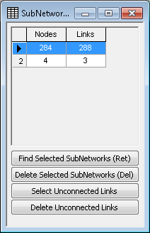

Ansicht Konnektivitätsortung
In der Ansicht Konnektivitätsortung werden Details zu allen einzelnen Teilnetzen in einem Modell aufgeführt. Die Ansicht ermöglicht auch die Auswahl nicht verbundener Verbindungen.
Die Ansicht Konnektivitätsortung wird angezeigt, indem Sie GeoPlan Verfolgungswerkzeuge Konnektivitätsortung auswählen.
Wählen Sie die Objekte in den aufgelisteten Teilnetzen aus, indem Sie eine oder mehrere Zeilen in der Ansicht Konnektivitätsortung auswählen. Die Objekte werden im GeoPlan-Fenster und in den anderen Netzansichten ausgewählt.
Die Schaltflächen am unteren Rand der Ansicht funktionieren wie folgt:
