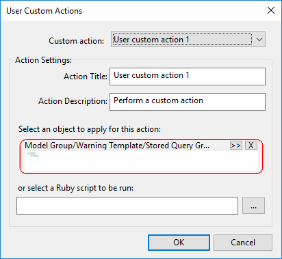

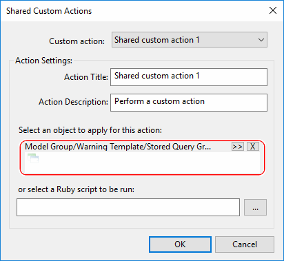

Es gibt zwei Implementierungen des Dialogfelds Benutzerdefinierte Aktionen:
User Custom Actions dialog
Option Beschreibung
Benutzerdefinierte Aktion Dropdown-Liste mit 10 benutzerdefinierten Aktionen Die Zahlen in Klammern ändern sich nicht, wenn der Aktionstitel (siehe unten) geändert wird.
Aktionseinstellungen
Aktionstitel Der Titel der Aktion wird in der Dropdown-Liste Benutzerdefinierte Aktion, im Menü Aktionen und in den QuickInfos für den Werkzeugkasten Freigegebene Aktionen und den Werkzeugkasten Benutzeraktionen angezeigt.
Aktionsbeschreibung Die Aktionsbeschreibung wird in der Statusleiste angezeigt, wenn Sie den Mauszeiger über die Elemente im Menü Aktionen oder die Schaltflächen im Werkzeugkasten bewegen.
Objekt für diese Aktion auswählen
Wählen Sie hiermit ein Datenbankstrukturobjekt aus, das auf den GeoPlan angewendet werden soll, wenn die benutzerdefinierte Aktion ausgewählt wird.
Anmerkung: Es kann entweder ein Strukturobjekt oder eine externe Ruby-Skriptdatei ausgewählt werden. Es ist nicht möglich, beide auszuwählen.
oder wählen Sie ein auszuführendes Ruby-Skript aus
Hiermit suchen Sie nach einer externen Ruby-Skriptdatei, die ausgeführt werden soll, wenn die benutzerdefinierte Aktion ausgewählt wird.
