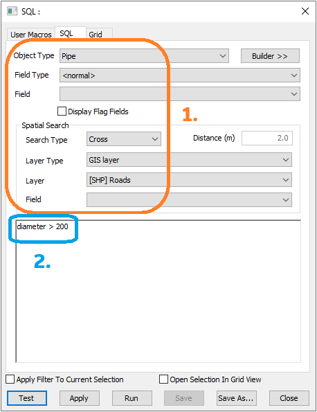

Wenn in der Abfrage sowohl Auswahloptionen für eine raumbezogene Suche als auch für den Objekttyp definiert sind, wird die raumbezogene Suche zuerst durchgeführt. Die Hauptabfrage mithilfe von Objekttypkriterien wird anschließend anhand der Ergebnisse der raumbezogenen Suche durchgeführt. Beispiel:
SQL query context:
  • Objekttyp: Rohr
  • [Raumbezogener] Suchtyp: Kreuzen
  • [Raumbezogener] Layertyp: GIS-Layer
  • [Raumbezogener] Layer: [SHP] Straßen
diameter > 200
Diese Abfrage führt folgende Schritte durch:
  1. Suche nach Rohren, die Straßen auf dem Layer [SHP] Roads kreuzen
  2. Verwenden Sie die Rohre aus Schritt 1, um die Rohre auszuwählen, deren Durchmesser größer als 200 ist.

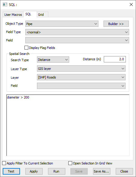

Beispiel 1
SQL query context:
  • Objekttyp: Rohr
  • [Raumbezogener] Suchtyp: Entfernung
  • [Raumbezogene] Entfernung: 2.0
diameter > 200
Verwendet GIS-Daten, um alle Rohre mit einem Durchmesser über 200 innerhalb von 2 Metern von einer Straße zu finden.

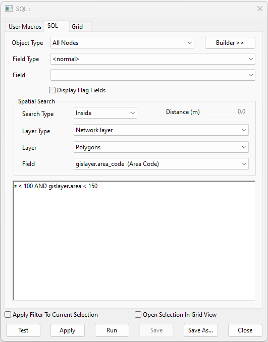

Beispiel 2
SQL query context:
  • Objekttyp: Alle Knoten
  • [Raumbezogener] Suchtyp: Innen
  • [Raumbezogener] Layertyp: Netzlayer
  • [Raumbezogener] Layer: Polygone
z < 100 AND gislayer.area > 150
Wählt alle Knoten mit einer Höhe unter 100 aus, die sich innerhalb eines Polygons mit einer Fläche größer als 150 befinden.

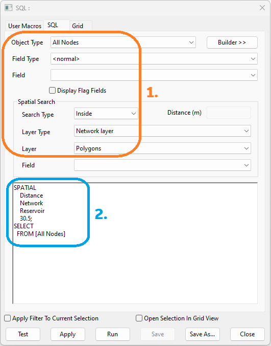

  1. Wie Standardabfragen beachten auch raumbezogene Abfragen die Prioritätsregeln des Dialogfelds SQL, d. h., die in den Kombinationsfeldern und im Textfeld angegebenen Optionen dienen als anfängliche raumbezogene Konfiguration, bis diese durch eine SPATIAL-Anweisung geändert wird. Beispiel:
    SQL query context:
    SPATIAL
      Distance
      Network
      Reservoir
      30.5;
    SELECT
     FROM [All Nodes]
    Bei dieser Abfrage werden zunächst alle Knoten ausgewählt, die sich innerhalb eines Netzpolygons befinden, und dann alle Knoten, die sich im Abstand von 30.5 Einheiten von einem Reservoirobjekt befinden.
