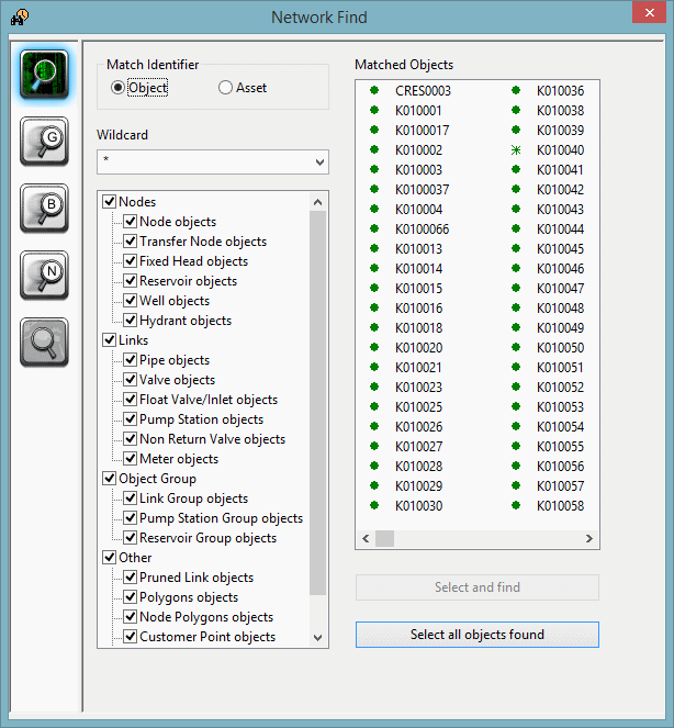

Dialogfeld Netzobjekte suchen – Netz-Suchseite
Verwenden Sie diese Seite, um nach Netzobjekten zu suchen, indem Sie eine Zeichenfolge verwenden, die Platzhalterzeichen enthält. Sie können auch einige oder alle Objekte auswählen, die bei der Suche in den Netzansichten gefunden werden.
Die Seite wird angezeigt, wenn Sie im Werkzeugkasten Operationen auf die Schaltfläche Find network objects klicken und im linken Bereich des Dialogfelds das Symbol Netzsuche auswählen.
So führen Sie eine Suche durch
  1. Geben Sie im Feld Platzhalter eine Zeichenfolge ein, um den Suchbegriff zu definieren. Im Dialogfeld werden bis zu vier vorherige Suchvorgänge gespeichert, sodass Sie diese Suchvorgänge bei Bedarf erneut ausführen können. Wählen Sie die vorherige Suche aus der Dropdown-Liste aus.
  2. Verwenden Sie die Kontrollkästchen, um auszuwählen, welche Typen von Netzobjekten gesucht werden sollen.
  3. Entscheiden Sie, ob bei der Suche nach übereinstimmenden Objekt-IDs oder Asset-IDs gesucht werden soll. Wenn Sie nach der Asset-ID suchen, verwendet InfoWorks WS Pro stattdessen die Objekt-ID, wenn die Asset-ID des Objekts leer ist.
Die Liste der gefundenen Objekte wird automatisch aktualisiert, wenn Sie eine Änderung an der Suchzeichenfolge oder den durchsuchten Objekttypen vornehmen. Die Anzeige enthält das Symbol für den Objekttyp, um die Suche zu vereinfachen.
Nachdem Sie Ihre Suche abgeschlossen haben, stehen eine Reihe von Optionen zum Auswählen von Objekten zur Verfügung:
Sie wählen Objekte in der Liste der gefundenen Objekte aus, indem Sie darauf klicken oder indem Sie die STRG- oder UMSCHALTTASTE gedrückt halten, um eine Mehrfachauswahl zu treffen.
Eine gültige Suchzeichenfolge kann die folgenden Platzhalterzeichen enthalten:
*: Keines oder mehr Zeichen
?: Genau ein Zeichen
