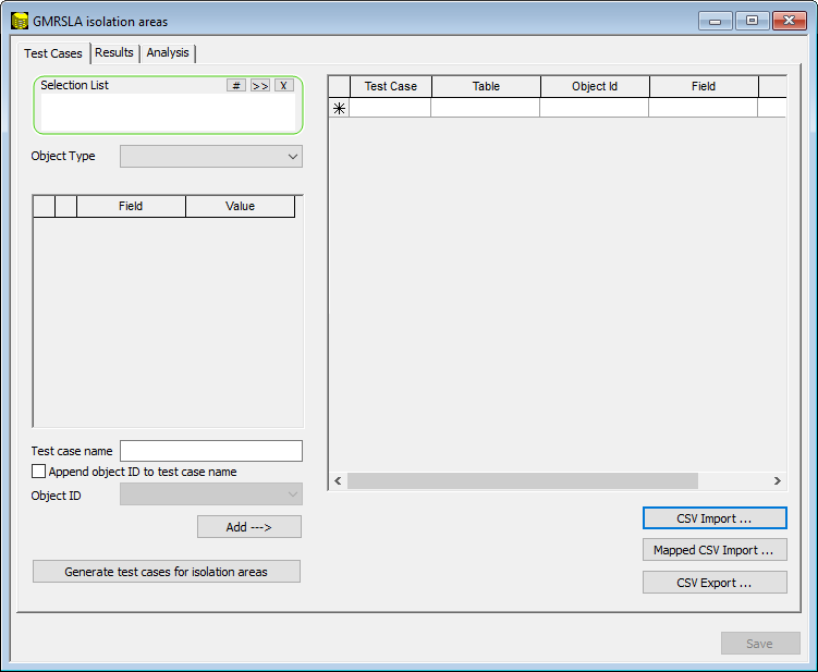

Testfall für Abgrenzungsbereich generieren
Ermöglicht Ihnen die Verwendung von Abgrenzungsbereichen in GMR.
Für jeden Abgrenzungsbereichscode, der in der Auswahlliste Verbindungen für Analyse auswählen gefunden wird, werden alle Verbindungen im Abgrenzungsbereich geschlossen und eine Simulation ausgeführt. Pro Abgrenzungsbereich wird eine Simulation ausgeführt.

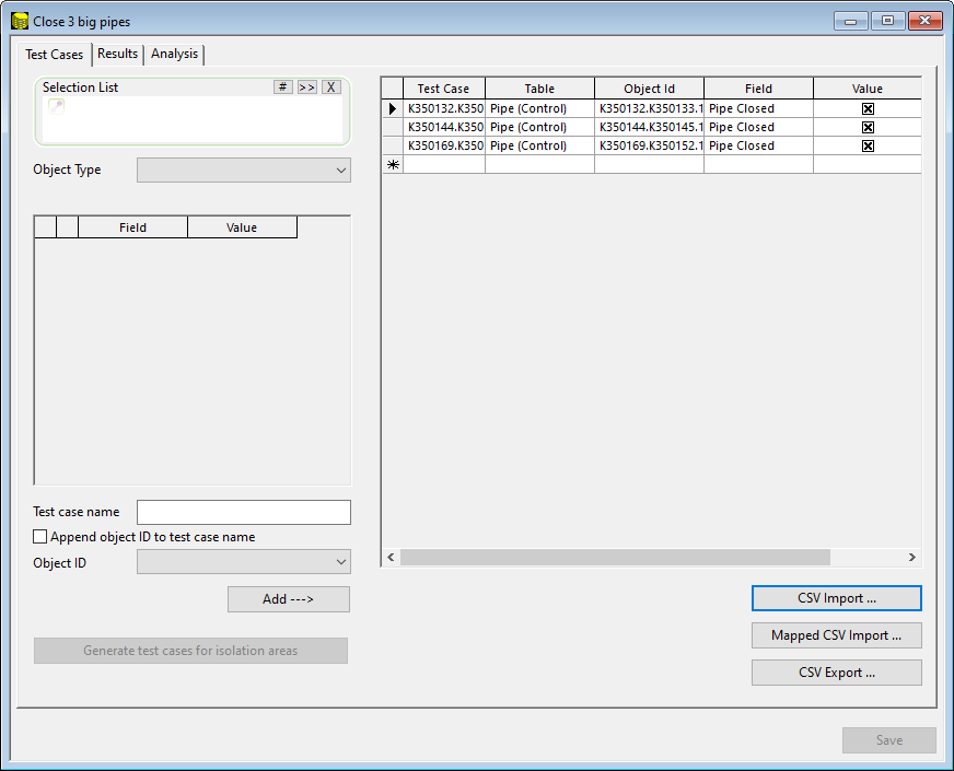

CSV-Import Klicken Sie auf diese Schaltfläche, um eine CSV-Datei mit zuvor eingerichteten Testfallinformationen zu importieren.
Zugeordneter CSV-Import Klicken Sie auf diese Schaltfläche, um das Dialogfeld GMR-zugeordneter CSV-Import zu öffnen, in dem Testfälle auf Basis von Komponenten aus einer CSV-Datei oder einem SQL-Ergebnisraster eingerichtet werden können. Diese Testfälle werden in das oben beschriebene Testfallraster übertragen.
CSV-Export Klicken Sie auf diese Schaltfläche, um eine CSV-Datei mit der aktuellen Testfallkonfiguration zu erstellen.

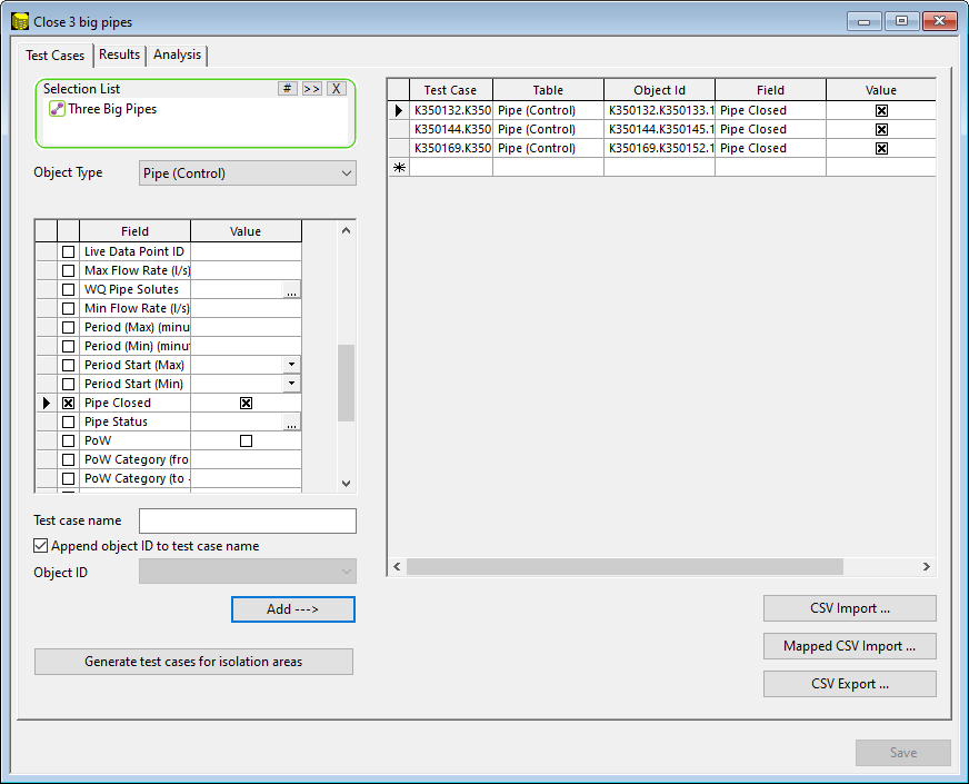

Beispiele für das Erstellen von Testfällen
Allgemeiner Mehrfachlauf (GMR) wird durch die Angabe von Testfällen eingerichtet. Die folgende Abbildung zeigt einen sehr einfachen Fall. Es gibt drei Testfälle und damit drei Läufe. Bei jedem Lauf muss ein einzelnes Rohr geschlossen werden, und der Lauf erhält den Namen des Rohrs.
Um diese einfache Liste mit Testfällen zu erstellen, verwenden Sie den Abschnitt Assistent im linken Bereich des Dialogfelds.
  1. Beginnen Sie mit einer Auswahlliste mit drei Rohren. Legen Sie diese im Ablageziel ab.
  2. Wählen Sie im Dropdown-Menü Rohr (Steuerung) aus. Dadurch werden die Felder für die Rohrsteuerung angezeigt.
  3. Suchen Sie nach Rohr geschlossen, und aktivieren Sie das Kontrollkästchen (d.h. geschlossen).
  4. Aktivieren Sie das Kontrollkästchen Objekt-ID an Namen des Testfalls anhängen. Lassen Sie den Namen des Testfalls leer.
  5. Klicken Sie auf Hinzufügen - - >. Es werden drei Testfälle erstellt. Jede erhält den Namen des zugehörigen Rohrs, und jeder Testfall beinhaltet das Schließen des Rohrs.

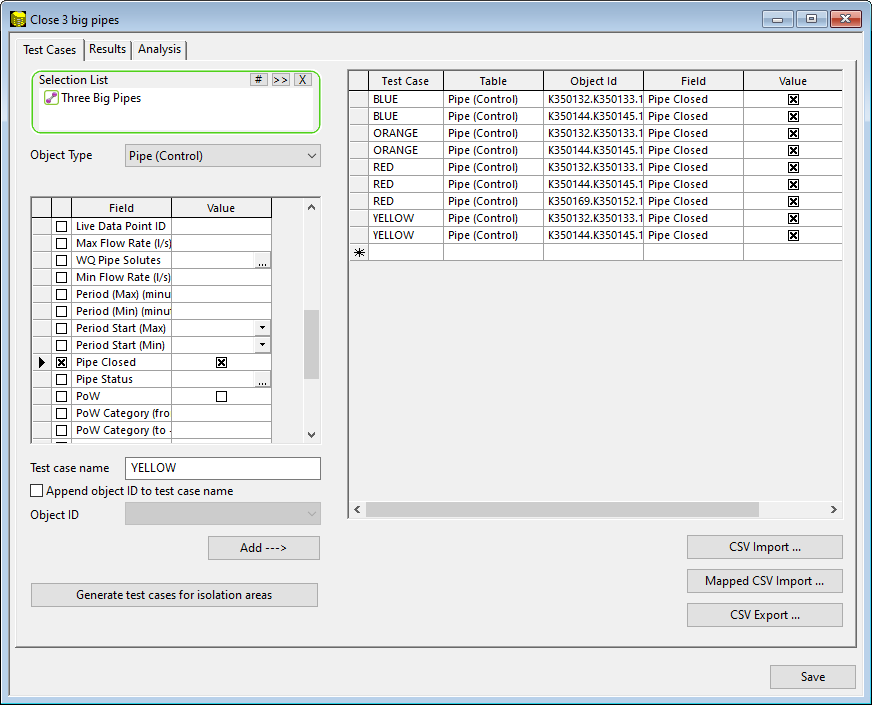

So fügen Sie mehrere Objekte in einem Testfall hinzu
  4. Legen Sie den Namen des Testfalls auf RED fest.
Ein einzelner Testfall wird erstellt. Der GMR würde eine einzelne Simulation mit der Bezeichnung RED ausführen, bei der drei Rohre geschlossen sind.
  1. Wiederholen Sie die obigen Schritte, jedoch mit dem Namen YELLOW.
  2. Klicken Sie auf Hinzufügen - - >.
  3. Löschen Sie eine der Zeilen des Testfalls YELLOW.
Jetzt verfügt der GMR über zwei Simulationen mit den Bezeichnungen RED und YELLOW mit drei bzw. zwei Schließvorgängen. Fahren Sie auf diese Weise fort, um zwei weitere Testfälle mit den Namen ORANGE und BLUE zu erstellen.

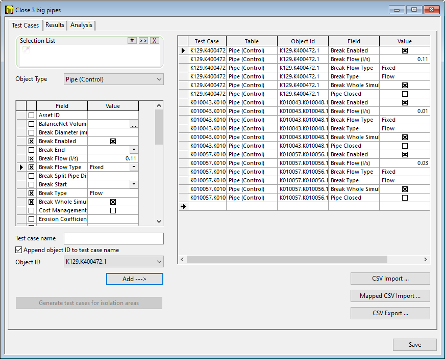

Einrichtung eines komplexeren GMR Nehmen Sie drei Rohre und richten Sie für jedes Rohr einen Berstvorgang ein. Der Berstvorgang umfasst das Festlegen mehrerer Steuerungsfelder. Gehen Sie aber darüber hinaus, und richten Sie drei verschiedene Berst-Größen ein.
  3. Legen Sie die Felder für das Bersten fest: Aktivieren Sie das Bersten; für die gesamte Simulation; ein Bersten vom Typ Volumenstrom; ein fester Volumenstrom; ein Durchflusswert von 0.5 l/s. Es gibt also fünf Steuerungsfelder.
  4. Geben Sie für den Testfall den Namen SmallLeak ein, und aktivieren Sie das Kontrollkästchen Objekt-ID an Testfallnamen anhängen.
  6. Ändern Sie den Undichtigkeitswert in 1.0 l/s und ändern Sie den Namen in MediumLeak. Klicken Sie auf Hinzufügen - - >.
Auf diese Weise verfügen Sie über mehrere Testfälle für jedes Objekt. Und jeder Testfall beinhaltet das Festlegen mehrerer Felder.
