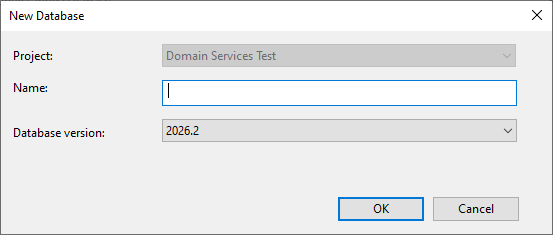

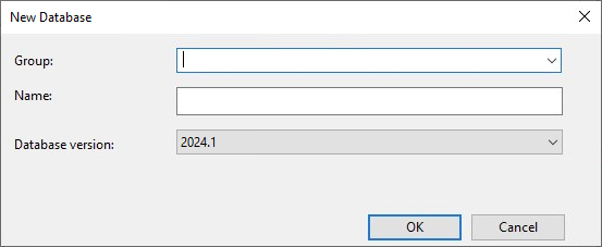

Das Dialogfeld Neue Datenbank wird für folgende Aktionen verwendet:
Auswählen oder Erstellen einer neuer Gruppe, der lokale Datenbanken angehören können
Angeben des Namens für eine neue Cloud- oder lokale Datenbank
Auswählen der Version der Datenbank, die zum Erstellen der neuen Cloud- oder lokalen Datenbank verwendet werden soll
Es wird angezeigt, wenn im Dialogfeld Datenbank öffnen die Schaltfläche Neu ausgewählt wird.
Cloud-Datenbank
Arbeitsgruppendatenbank
| Element | Beschreibung |
| Projekt |
Anmerkung: Wird nur für Cloud-Datenbanken angezeigt.
Dropdown-Liste, in der die Projekte für den ausgewählten Hub angezeigt werden, auf den Sie Zugriff haben. |
| Gruppe |
Anmerkung: Wird nur für lokale Arbeitsgruppendatenbanken angezeigt.
Der Name einer Gruppe. Die Namen bereits definierter Gruppen sind in der Dropdown-Liste enthalten. |
| Name | Der Name einer Datenbank. |
| Datenbankversion |
Datenbankversion für die neue Datenbank. Die verfügbaren Versionen werden in der Dropdown-Liste aufgeführt. Anmerkung: Die älteste verfügbare Version ist 2023.0.
| OK | Speichert alle Änderungen und schließt das Fenster. |
| Abbrechen | Bricht alle Änderungen ab und schließt das Fenster. |
