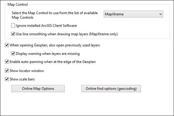

Auf dieser Seite können Sie die Zuordnungsoptionen festlegen.
Die Seite wird angezeigt, wenn Sie Werkzeuge | Optionen und die Registerkarte GeoPlan auswählen.
Options - GeoPlan page
Element Beschreibung
Kartensteuerung
Auswahl der Kartensteuerung (Dropdown-Liste) Ermöglicht die Auswahl der Kartenanzeige-Software. Im Dropdown-Feld werden die verfügbaren Kartensteuerungen aufgeführt. Durch Auswahl einer anderen Kartensteuerung ändert sich die Art und Weise, wie das GeoPlan-Fenster angezeigt wird. Um Informationen zu alternativen Kartensteuerungen zu erhalten, wenden Sie sich an uns.
Installierte ArcGIS-Client-Software ignorieren Aktivieren Sie dieses Kontrollkästchen, um die Suche von InfoWorks WS Pro nach ArcGIS zu beenden. Diese Option sollte verwendet werden, wenn eine Kopie von ArcGIS auf Ihrem PC installiert ist, die mit einem Einzelbenutzer-Hardwareschlüssel gesichert ist, der Schlüssel jedoch nicht aktiviert ist.
Linienglättung beim Zeichnen von Kartenlayern verwenden (nur MapXtreme) Vorgabemäßig aktiviert. Diese Option glättet automatisch Linien auf Karten, wenn MapXtreme die aktuelle Kartensteuerung ist.
Beim Öffnen von GeoPlan auch zuvor verwendete Layer öffnen Aktivieren Sie dieses Kontrollkästchen, um GIS-Layer, die zuvor im geöffneten GeoPlan angezeigt wurden, automatisch zu öffnen.
Warnung anzeigen, wenn Layer fehlen Aktivieren Sie dieses Kontrollkästchen, um eine Warnmeldung anzuzeigen, wenn zuvor verwendete Layer fehlen. Wenn das Kontrollkästchen deaktiviert ist, werden fehlende Layer ohne Warnung ignoriert. Diese Option ist nur aktiviert, wenn die Option zum Öffnen zuvor verwendeter Layer ausgewählt ist.
An Kante von GeoPlan automatisches Schwenken aktivieren Aktivieren Sie dieses Kontrollkästchen, um das Werkzeug Automatisches Schwenken zu aktivieren.
Navigationsfenster anzeigen Aktivieren Sie dieses Kontrollkästchen, um die GeoPlan-Navigationskarte automatisch anzuzeigen, wenn ein GeoPlan geöffnet wird.
Skalierungsleisten anzeigen Aktivieren Sie dieses Kontrollkästchen, um Skalierungsleisten im GeoPlan anzuzeigen, mit denen Entfernungen in Meter und Fuß angegeben werden.
Online-Kartenoptionen Klicken Sie auf diese Schaltfläche, um das Dialogfeld Online-Kartenoptionen zu öffnen, in dem die Verfügbarkeit von Web Map Service-Optionen im Kontextmenü GeoPlan gesteuert wird.
Online-Suchoptionen (Geokodierung) Klicken Sie auf diese Schaltfläche, um das Dialogfeld Online-Suchoptionen (Geokodierung) zu öffnen, in dem Sie den Zugriff auf Web-Kartenanwendungen, mit denen nach einer Position gesucht wird, festlegen können.
