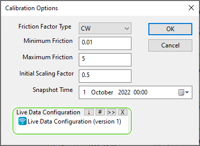

Dialogfeld Kalibrierungsoptionen
Ermöglicht das Festlegen zusätzlicher Optionen, wenn ein Kalibrierungslauf in der Ansicht Hydraulischen Lauf planen ausgewählt ist.
Reibungsfaktortyp
Der Reibungsfaktortyp kann sein:
CW
Colebrook-White
DW
Darcy-Weisbach
HW
Hazen-Williams
MHW
Hazen-Williams (modifiziert)
Weitere Informationen zu diesen Reibungstypen und ihren Maximal- und Minimalwerten finden Sie unter Rohrberechnungen.
Min. Reibungsfaktor
Der Faktor, unter dem die Reibung bei der Iteration in Richtung einer Lösung nicht angepasst wird.
Max. Reibungsfaktor
Der Faktor, über dem die Reibung bei der Iteration in Richtung einer Lösung nicht angepasst wird.
Anfänglicher Skalierungsfaktor
Der anfängliche Skalierungsfaktor, mit dem die Reibungswerte multipliziert werden. Dieser Faktor bestimmt die Konvergenzgeschwindigkeit und die anfängliche Änderungsrichtung und wird geändert, wenn sich das Modell einer Lösung nähert.
Vorgabemäßig ist dieser Wert auf 0.5 eingestellt.
Der anfängliche Skalierungsfaktor darf nicht 0 sein.
Wenn ein anfänglicher Skalierungsfaktor von 1.0 eingegeben wird, gibt es keine Konvergenzrate und keine Richtungsänderung. Daher bleibt der Skalierungsfaktor unverändert, und es werden keine Änderungen an den Rauigkeitswerten vorgenommen.
Snapshot-Zeit
Der Zeitpunkt, zu dem das Modell kalibriert wird. Das Modell wird bis zu diesem Zeitpunkt ausgeführt und versucht dann, die größte Übereinstimmung zwischen den prognostizierten und den tatsächlichen Datenwerten zu erzielen.
Echtzeitdaten-Konfiguration
Verwenden Sie Ziehen und Ablegen oder die Schaltfläche Durchsuchen, um die Echtzeitdaten-Konfiguration zum Auswahlfeld hinzuzufügen.
