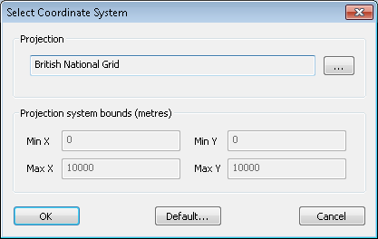

Dialogfeld Koordinatensystem auswählen
InfoWorks WS Pro verfügt über ein Vorgabekoordinatensystem, das für alle neuen Netze verwendet wird. Es wird davon ausgegangen, dass sich die für Netzobjekte eingegebenen Koordinaten auf dieses System beziehen, sofern Sie keine anderen Angaben machen.
Wählen Sie im Menü GeoPlan die Option Koordinatensystem festlegen aus, um das Dialogfeld anzuzeigen.
Ausführliche Anweisungen finden Sie unter Auswählen des Koordinatensystems.
