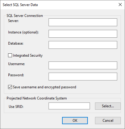

Dieses Dialogfeld wird in den folgenden Fällen verwendet:
- Importieren von Daten aus einer SQL Server-Datenbank über das Open Data Import Center
- Exportieren von Daten in eine SQL Server-Datenbank über das Open Data Export Center
- Aktualisieren des Netzes und der Steuerung über eine SQL Server-Datenbank mithilfe von Model Builder. Die Daten müssen sich in einem vordefinierten Schema in SQL Server befinden.
Das Dialogfeld wird in folgenden Fällen angezeigt:
- Suchen nach einer Datei in einem der oben genannten Center, wenn SQL Server als Quell- oder Exporttyp ausgewählt ist
- Auswählen der Option Mit SQL Server im Dialogfeld Model Builder
Es enthält Verbindungsoptionen für den Microsoft OLE DB-Treiber für SQL Server, der eine Verbindung zu einer Microsoft SQL Server-Datenbank herstellt.
Element
Beschreibung
| SQL Server-Verbindung
Server
Name des Servers
Instanz (optional)
Name der Instanz, falls erforderlich (z. B. myserver/sqlexpress)
Datenbank
Name der Datenbank
| Integrierte Sicherheit
Wenn diese Option aktiviert ist, wird die Verbindung zu SQL Server mit dem aktuellen Windows-Kontonamen und -Kennwort authentifiziert.
| Benutzername
Benutzername für integrierte Sicherheit erforderlich
| Kennwort
Kennwort für integrierte Sicherheit erforderlich
| Benutzernamen und verschlüsseltes Kennwort speichern
Wenn diese Option aktiviert ist, werden der Benutzername und das Kennwort gespeichert, die in die obigen Felder eingegeben wurden.
| Projiziertes Netzkoordinatensystem
SRID verwenden
Wird aktiviert, wenn die Verbindungsdetails eingegeben wurden.
Öffnet das Dialogfeld Projizierte SRID auswählen.
