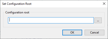

Dialogfeld Stammverzeichnis für Konfiguration festlegen
Dieses Dialogfeld wird verwendet, um ein Verzeichnis festzulegen, in dem Oracle-Datenbankkonfigurationsdateien (.iwo) gespeichert werden können.
Administratoren können auf das Dialogfeld zugreifen, indem sie Datei | Datenbankeinstellungen | Stammverzeichnis für Konfiguration festlegen auswählen.
Geben Sie den Pfad für das Verzeichnis ein, oder verwenden Sie die Schaltfläche , um ein Verzeichnis zu suchen.
