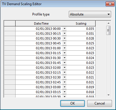

Dialogfeld Editor für zeitvariable Skalierung des Wasserverbrauchs
Der Editor für zeitvariable Skalierung des Wasserverbrauchs dient zum Anzeigen und Bearbeiten von zeitvariablen Profilen.
Dieses Dialogfeld wird angezeigt, wenn Sie auf die Schaltfläche Ellipsis button für einen Bereich in der Spalte Profil bearbeiten auf der Seite Zeitvariable Skalierung des Wasserverbrauchs im Editor für zeitvariable Skalierung des Wasserverbrauchs klicken.
Bild anzeigen
TV Demand Scaling Editor
Die verfügbaren Profiltypen sind: 24 Stunden, 7 Tage und Absolut.

Beachten Sie, dass bei Verwendung zeitvariabler Profile im Kontext der DemandWatch-/IWLive Pro Operator Client-Integration der Vorgabe-Profiltyp Absolut ist.

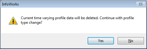

Eine Meldung ähnlich der folgenden wird Benutzern angezeigt, wenn sie zwischen Profiltypen wechseln:
Switching between time-varying profile types
Klicken Sie auf Ja, um fortzufahren (ein leeres Profil wird angezeigt und kann bearbeitet werden), oder auf Nein, um den Vorgang abzubrechen (das aktuelle Profil wird beibehalten).
