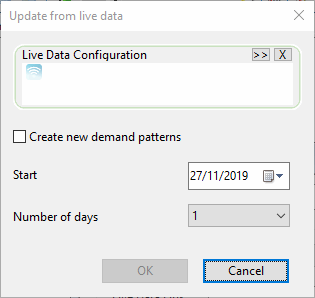

Dialogfeld Aus Echtzeitdaten aktualisieren
In diesem Dialogfeld können Sie angeben, welche Echtzeitdaten-Konfiguration zum Aktualisieren eines Bedarfsdiagramms verwendet werden soll, sowie die zugehörigen Anforderungen.
Dieses Dialogfeld wird angezeigt, wenn Sie mit der rechten Maustaste auf ein Bedarfsdiagrammobjekt im Fenster Modellgruppe klicken und Aktualisieren | Aus Echtzeitdaten wählen oder auf die Schaltfläche Kategorie aus Echtzeitdaten aktualisieren im Bedarfsdiagramm-Editor klicken.
Update From Live Data dialog
Option
Beschreibung
Zum Angeben der Echtzeitdaten-Konfiguration, die für die Aktualisierung verwendet werden soll.
Sie können eine Konfiguration aus dem Fenster Modellgruppe in das Feld ziehen oder auf die Schaltfläche >> klicken, um eine Auswahlbaumstruktur zu öffnen.
Sie können den faktorisierten Bedarf aus Echtzeitdaten aktualisieren. Dazu muss der Echtzeitdatenpunkt den Datentyp NUMBER aufweisen.
Dieses Feld enthält bereits eine Echtzeitdaten-Konfiguration, wenn eine Konfiguration im Arbeitsbereich geöffnet ist.
Neue Bedarfsmuster erstellen
Wenn diese Option aktiviert ist, werden neue Bedarfsmuster nach Bedarf erstellt.
Start Zum Angeben des Startdatums des Zeitraums, in dem Daten extrahiert werden. Alle aktualisierten Muster übernehmen Daten aus demselben Datumsbereich.
Anzahl Tage Die Länge des Zeitraums, in dem Daten extrahiert werden. Von 1 bis 7 Tagen.
OK Erstellt einen Textbericht, in dem das Ergebnis aufgelistet ist. Zeigt Fehler, die Liste der erstellten oder geänderten Muster sowie die Anzahl der hinzugefügten Werte an.
