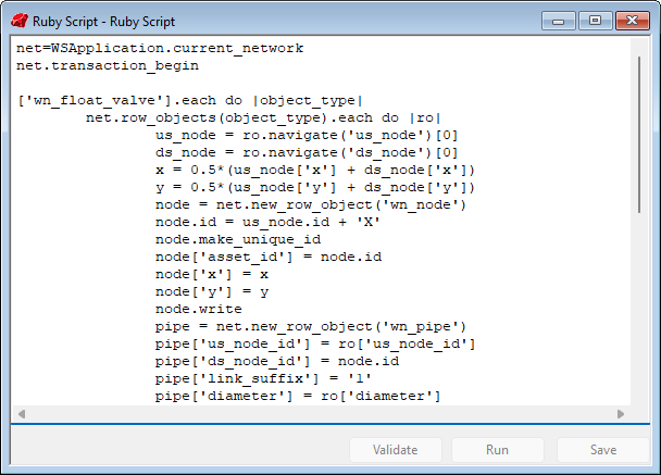

Im Ruby-Skript-Editor können Sie die Ruby-Skripte in Ihrer Ruby-Skriptgruppe anzeigen und bearbeiten.
In diesem Editor können Sie auch die Syntax des Ruby-Skripts überprüfen und es im aktuellen Netz ausführen.
Um diesen Editor anzuzeigen, doppelklicken Sie in der Strukturansicht auf ein Ruby-Skript in der Ruby-Skriptgruppe. Alternativ können Sie ein Ruby-Skript in den Hintergrund ziehen und dort ablegen.
Anmerkung: Wenn Sie ein Ruby-Skript im Netz ablegen, wird das Skript ausgeführt, und dieser Editor wird nicht geöffnet.
Element Beschreibung
Validieren Validiert die Syntax des Ruby-Skripts.
Lauf Führt das Ruby-Skript im aktuellen Netz aus.
Speichern Speichert die Änderungen an der Struktur.
