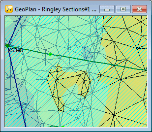

Sie können die Konturen der zugrunde liegenden Dreiecke, aus denen ein TIN-Geländemodell besteht, anzeigen.
Auf dem GeoPlan angezeigte TIN-Dreiecke

So zeigen Sie TIN-Dreiecke an
  1. Zeigen Sie das Geländemodell als Kartenlayout an, wenn es nicht bereits angezeigt wird.
  2. Klicken Sie mit der rechten Maustaste in das GeoPlan-Fenster, und wählen Sie im Kontextmenü die Option Eigenschaften aus. Daraufhin wird das Dialogfeld GeoPlan-Eigenschaften geöffnet. Dieses Dialogfeld ist möglicherweise bereits geöffnet, wenn Sie gleichzeitig die Parameter so einstellen, dass das Geländemodell als Kartenlayout angezeigt wird.
  3. Wechseln Sie zur Seite Allgemein.
  4. Aktivieren Sie die Option Dreiecke in TIN-Geländemodellen anzeigen, um die Dreiecke anzuzeigen.
