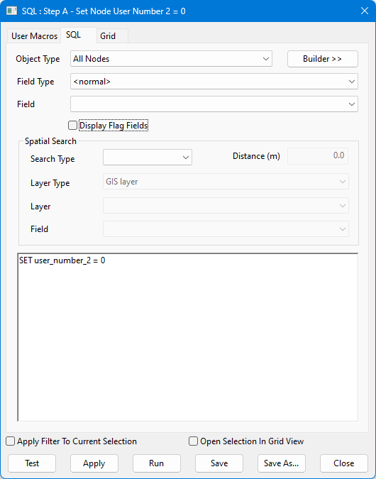

A
Zuerst wird der Wert des Benutzerfelds in allen Knoten auf null festgelegt.
Wichtig: Stellen Sie zuvor sicher, dass das verwendete Feld keine wichtigen Informationen enthält.
SQL query context:
  • Objekttyp: Alle Knoten
SET user_number_2 = 0

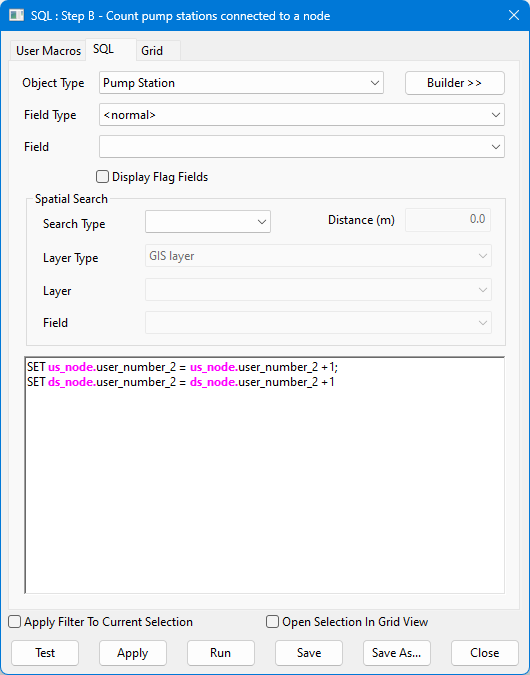

B
Jetzt werden alle Verbindungen zu Pumpstationsobjekten gezählt, indem die Anzahl im Feld Benutzernummer für jede Verbindung angegebene Nummer inkrementiert wird. Beachten Sie, dass das Feld Objekttyp für diese Abfrage auf Pumpstation festgelegt ist.
  • Das Feld SQL enthält zwei durch ein Semikolon getrennte SQL-Abfragen.
  • Mit der Syntax us_node.user_number_2/ds_node.user_number_2 können Sie auf die Datenfelder für den stromaufwärts/stromabwärts des aktuellen Objekts liegenden Knoten zugreifen. Dieses Werkzeug ist sehr nützlich.
  • Die beiden SQL-Abfragen fügen den Feldern für die Benutzernummer der verbundenen Knoten den Wert eins hinzu, um anzugeben, dass sie mit einer Pumpstation verbunden sind.
SQL query context:
  • Objekttyp: Pumpstation
SET us_node.user_number_2 = us_node.user_number_2 + 1;
SET ds_node.user_number_2 = ds_node.user_number_2 + 1

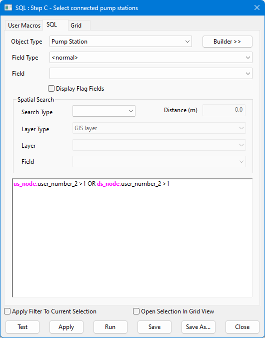

C
Als Nächstes werden alle Pumpstationen ermittelt, die mit anderen Pumpstationen verbunden sind. Diese werden nun ausgewählt.
SQL query context:
us_node.user_number_2 > 1 OR ds_node.user_number_2 > 1
