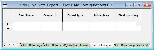

Diese Ansicht dient zum Konfigurieren des Exports folgender Elemente nach IWLive Pro Operator Client: Simulationsergebnisse,
PressureWatch- und QualWatch-Ergebnisse in externe Datenbanken.
Anmerkung: Diese Funktion unterstützt keinen Export in PI-, iHistorian- oder ClearSCADA-Datenbanken.
Die Ansicht wird angezeigt, indem Sie auf ein Echtzeitdaten-Konfigurationsobjekt im Fenster Modellgruppe doppelklicken und dann die Registerkarte Echtzeitdaten-Export auswählen.
| Element
Beschreibung
| Spalte ganz links
Wenn Sie darauf klicken, wird die gesamte Zeile ausgewählt.
Ein vorwärts gerichtetes Dreieck zeigt die aktuelle Zeile an.
Ein Sternchen gibt an, wo ein neues Objekt erstellt werden kann, indem die zugehörigen Details (in diesem Fall durch Eingabe eines Feednamens) eingegeben werden.
| Felder
| Feedname
Benutzername für den Export-Feed
| Verbindung
Dropdown-Liste der Verbindungen aus der Ansicht Echtzeitdaten-Anmeldung
Exporttyp
Dropdown-Liste der Exporttypen. Typ der Ergebnisse, die exportiert werden sollen.
| Watch-Ergebnisse
PressureWatch- oder QualWatch-Ergebnisse
| Zeitplan
Mit BalanceNet
Diese vier Ergebnistypen erfordern die Verwendung eines Objekts im Exportstil, in dem Exporteinstellungen festgelegt werden können.
| Zeitvariable Ergebnisse
Zeitvariable Simulationsergebnisse (Einstellungen verfügbar auf der TVD-Seite des Dialogfelds Exportstil)
| Zusammenfassungsergebnisse
Zusammenfassende Simulationsergebnisse (Einstellungen verfügbar auf der Seite Zusammenfassung des Dialogfelds Exportstil)
| Warnungs-Zusammenfassungsergebnisse
Zusammenfassende Warnungs-Simulationsergebnisse (Einstellungen verfügbar auf der Seite Warnung des Dialogfelds Exportstil)
| Warnungs-Detailergebnisse
Tabellenname
Dropdown-Liste der verfügbaren Tabellennamen in der Datenbank.
Ziel für den Export.
| Feldzuordnung
Wenn Sie auf die Schaltfläche Durchsuchen klicken, wird das Dialogfeld Feldzuordnung beim Export von Echtzeitdaten geöffnet, in dem interne Felder (InfoWorks WS Pro-Datenbank) externen Feldern (Datenbank, in die die Ergebnisse exportiert werden sollen) zugeordnet werden.
| Hauptoptionen des Kontextmenüs
| Kopieren
Kopiert den/die Wert(e) der ausgewählten Zelle(n) in die Zwischenablage. In derselben Zeile können mehrere Zellen ausgewählt werden.
| Feldzuordnung
Öffnet das Dialogfeld Feldzuordnung beim Export von Echtzeitdaten, in dem interne Felder (InfoWorks WS Pro-Datenbank) externen Feldern (Datenbank, in die die Ergebnisse exportiert werden sollen) zugeordnet werden.
Anmerkung: Nur zugeordnete Felder werden exportiert.
| Eigenschaften
Zeigt das Fenster Objekteigenschaften des Echtzeitdaten-Exports mit den Eigenschaften für einzelne Echtzeitdaten an.
