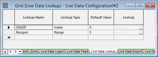

Echtzeitdatenraster – Ansicht Echtzeitdaten-Suche
Die Ansicht Echtzeitdaten-Suche wird verwendet, um Suchtabellen anzugeben, die die Konvertierung externer Werte aus Telemetriedatenbanken in interne Werte ermöglichen, die von InfoWorks WS Pro oder IWLive Pro Operator Client richtig interpretiert werden.
Die Ansicht wird geöffnet, indem Sie auf ein Echtzeitdaten-Konfigurationsobjekt im Fenster Modellgruppe doppelklicken und dann auf die Registerkarte Echtzeitdaten-Suche klicken.
Live Data Lookup tab
Anmerkungen:
Element Beschreibung
Spalte ganz links
Wenn Sie darauf klicken, wird die gesamte Zeile ausgewählt.
Ein vorwärts gerichtetes Dreieck zeigt die aktuelle Zeile an.
Ein Sternchen gibt an, wo ein neues Objekt erstellt werden kann, indem die zugehörigen Details (in diesem Fall durch Eingabe eines Suchnamens) eingegeben werden.
Felder
Suchname
Benutzername für die Suchtabelle. Suchtabellen können für Feeds in der Ansicht Echtzeitdatenfeed aktiviert werden.
Suchtyp
Typ der Suche:
  • Skalar: Konvertiert Wert A in Wert B.
  • Bereich: Konvertiert einen Wertebereich in Wert B.
Vorgabewert
Optional.
Wert, der verwendet wird, wenn es keine Übereinstimmung für den externen Wert gibt.
Sofern kein Vorgabewert festgelegt ist, wird ein Nullwert zurückgegeben, wenn es keine Übereinstimmung für den externen Wert gibt.
Abrufen
Wenn Sie auf die Schaltfläche mit den drei Punkten klicken, wird der Editor für die Echtzeitdaten-Suche angezeigt.
Im Editor werden Zuordnungs- oder Konvertierungslisten eingegeben, sodass externe Werte, die von Telemetriedatenbanken bereitgestellt werden, in Werte für die Verwendung in InfoWorks WS Pro oder IWLive Pro Operator Client konvertiert werden können.
Kontextmenüoption
Abrufen Zeigt den Editor für die Echtzeitdaten-Suche an.
Eigenschaften
Zeigt das Fenster Objekteigenschaften der Echtzeitdaten-Suche mit den Eigenschaften für einzelne Echtzeitdaten an.
