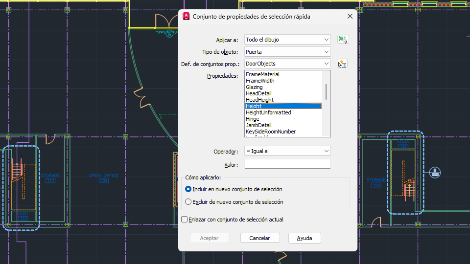

Conjunto de propiedades de selección rápida
QSELECTPROPERTYSET crea un conjunto de selección filtrando para ello por tipo de objeto y propiedad. Por ejemplo, puede seleccionar todos los objetos similares de un dibujo que compartan los mismos valores de conjuntos de propiedades.
Este nuevo comando simplifica el proceso de identificación y trabajo con objetos similares, con lo que se ahorra tiempo y se reducen los errores, especialmente en dibujos complejos.
Nuevo comando
QSELECTPROPERTYSET: crea un conjunto de selección basado en los criterios de filtrado derivados de las propiedades indicadas en la definición del conjunto de propiedades.
