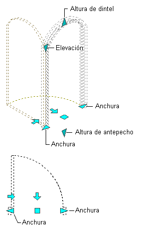

Los objetos de Conjunto de herramientas AutoCAD Architecture 2026 tienen pinzamientos que puede utilizar para manipularlos. Coloque el cursor encima de un pinzamiento para mostrar una información de herramienta que identifique la función del pinzamiento.

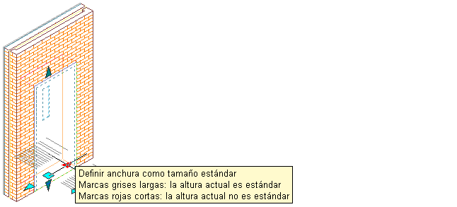

Pinzamientos de cota de puerta
Muchas informaciones de herramienta de pinzamientos contienen información adicional sobre el uso del pinzamiento.
Visualización de la información de herramienta para el tamaño normalizado de puerta
