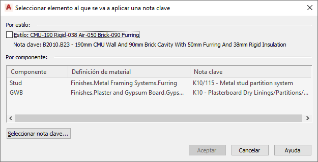

Si con la selección ya hay asociada una nota clave, puede terminar dibujando la directriz tal como se explica en el paso 4. De lo contrario, en pantalla aparece un cuadro de diálogo.
Si… | Entonces... |
no hay ninguna nota clave asociada con el objeto seleccionado (o en vez de seleccionar un objeto se especifica un punto) | aparece el cuadro de diálogo Seleccionar nota clave. Compruebe que esté seleccionada la base de datos que desea. A continuación, explore la vista en árbol jerárquica para buscar la nota clave que desea; cuando la haya encontrado, selecciónela y pulse Aceptar. |
una o más notas clave ya están asociadas con el estilo de objeto o con las definiciones de material de los componentes del objeto seleccionado | aparece el cuadro de diálogo Seleccionar elemento al que se va a aplicar una nota clave.
