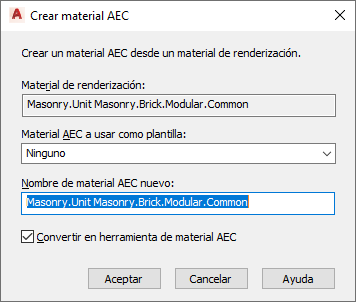

  5. Si ha arrastrado el material de renderización directamente a un dibujo, se muestra en pantalla la hoja de trabajo Crear material AEC.
    • Si desea utilizar material AEC como plantilla, seleccione una definición de material que contenga los parámetros que necesite.
      Nota: La definición de material designada como plantilla establece todos los parámetros de material iniciales excepto el material de renderización. Los parámetros son la capa, el color, los valores de tipo de línea, las asignaciones de sombreado de superficie y el comportamiento del material al utilizarse en una sección.
    • Especifique un nombre para la nueva definición de material.
    • Pulse Aceptar.
    Se desactiva la opción de crear automáticamente una herramienta de material a partir de la nueva definición de material.
  6. Si ha arrastrado el material de renderización a una paleta de Conjunto de herramientas AutoCAD Architecture 2026, concluya la creación de la herramienta de material AEC.
    • Seleccione el icono temporal en la herramienta de herramienta.
    • En la hoja de trabajo Crear material AEC, seleccione una definición de material de material AEC para utilizarla como plantilla.
    • Verifique que la opción Convertir en herramienta de material AEC esté seleccionada.
    • Pulse Aceptar.
      Aparece en pantalla un mensaje para indicar que el dibujo se debe guardar después de cerrar dicho mensaje, a fin de que la herramienta de material se guarde con el dibujo activo.

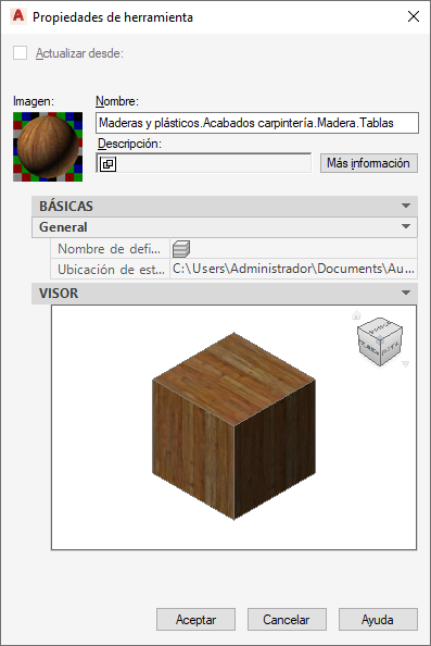

  7. Si ha creado una herramienta de material arrastrando un material de renderización a una paleta de herramientas, actualice la imagen de la herramienta para que muestre el icono de herramienta de material de Conjunto de herramientas AutoCAD Architecture 2026.
  8. Seleccione la herramienta de material en la paleta, pulse con el botón derecho y elija Propiedades.
    La vista preliminar del icono y la del visor difieren.
  9. En Imagen, seleccione la vista preliminar del icono, pulse con el botón derecho y elija Actualizar imagen. A continuación, pulse Aceptar.
    La herramienta de material aparece en la paleta representada mediante el icono de cubo de Conjunto de herramientas AutoCAD Architecture 2026 con la visualización correcta del material.
