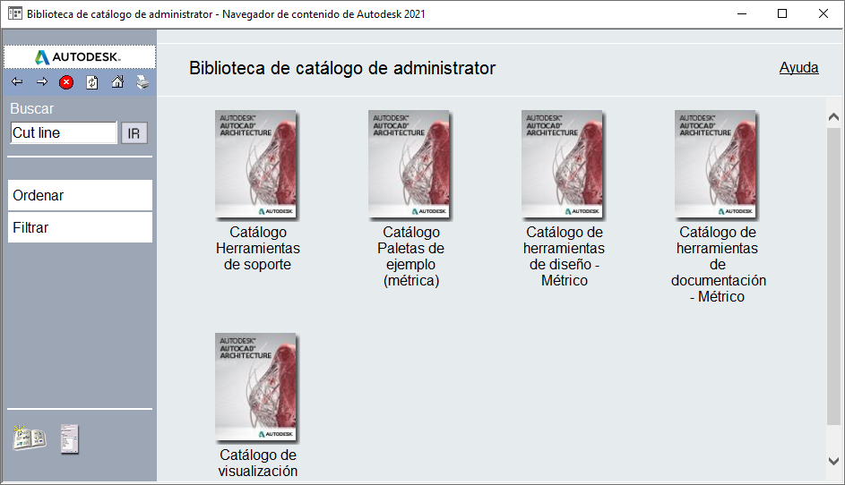

La ventana del Navegador de contenido suele estar dividida en dos paneles (las páginas Web que se muestran en él ocupan toda la ventana). Los catálogos de herramientas y su contenido se muestran en el panel derecho. Al iniciar el Navegador de contenido aparece en el panel derecho la biblioteca de catálogos personal del usuario, llamada Biblioteca de catálogos de <nombre_usuario>. El panel izquierdo se usa para navegar, buscar herramientas, organizar catálogos y filtrar los catálogos que se deben mostrar. Los botones de la parte superior del panel izquierdo funcionan como los controles análogos de un navegador web.
Esta vista muestra todos los catálogos de la biblioteca o un grupo de catálogos filtrados por tipo.
