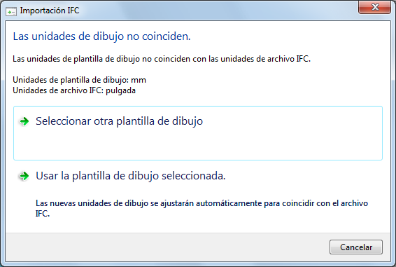

Si la plantilla seleccionada (archivo DWT) no tiene las mismas unidades que el archivo IFC que se importa, se le ofrecerá la posibilidad de continuar con dicha plantilla o bien seleccionar otra distinta. Si decide continuar con la plantilla seleccionada, las unidades del archivo IFC modificarán las unidades del archivo de plantilla.
