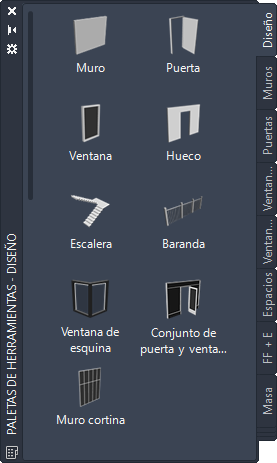

Paleta de herramientas con herramientas de hueco
Las paletas de herramientas predeterminadas del espacio de trabajo contienen una herramienta de hueco de muestra que puede utilizarse y personalizarse según sea necesario. Además, los catálogos siguientes suministrados con el programa incluyen herramientas de hueco que puede agregar a sus propias paletas de herramientas:
