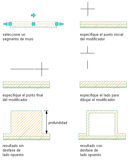

Colocación de modificadores en muros
Se especifica la colocación de un modificador de muro, incluidas su posición vertical y horizontal, y su profundidad. El modificador de muro se puede agregar al tamaño de dibujo de la polilínea o a una escala específica. A continuación se extruye verticalmente a lo largo de la superficie del muro.
El modificador de muro se puede agregar a uno o ambos lados del muro. Al seleccionar el lado, también se puede desfasar el modificador desde el lado opuesto para crear un relieve hacia afuera, como los que se crean para rozas de tuberías o columnas de interior.
