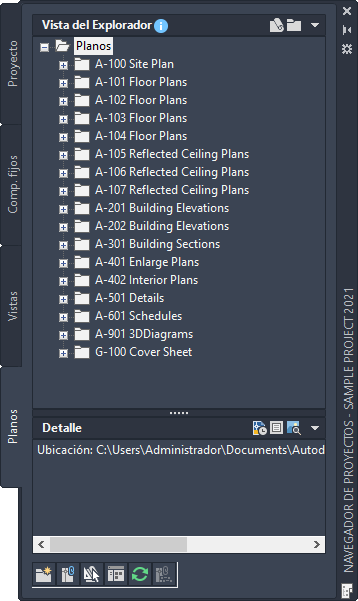

La imagen siguiente es una Vista del Explorador.
Los planos se organizan en subconjuntos de planos de la Vista del conjunto de planos. Los subconjuntos de planos son una estructura lógica, no física. No es necesario que la categoría de carpetas de planos sea idéntica al subconjunto de planos en el que se encuentra el plano; no obstante, para evitar confusiones, se recomienda tener estructuras paralelas en el conjunto de planos y las categorías de planos.
Puede reorganizar los planos en subconjuntos diferentes dentro de la ficha Vista del conjunto de planos; no obstante, ello no cambiará su ubicación física en la categoría o carpeta. Del mismo modo, cuando se elimina un plano de un subconjunto de planos en la Vista del conjunto de planos, sólo se elimina la referencia del plano en el subconjunto; el diseño y sus dibujos de planos no se eliminan de la carpeta o subcarpeta Planos.
En la ficha Vista del Explorador, los dibujos de planos se colocan en categorías de carpetas. Cuando crea planos o vistas de planos dentro de un dibujo de planos, se colocan en el dibujo de plano.
