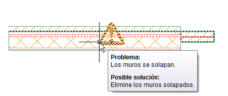

La interacción de los objetos de un dibujo de Conjunto de herramientas AutoCAD Architecture 2026 depende de varias reglas que dictan el modo en que se colocan los objetos en relación unos con otros. Si el software identifica un problema en la colocación de los objetos o sus componentes, aparece un consejo para identificar la ubicación del problema, tal como se muestra.
Mueva el cursor por el icono para ver el mensaje que describe el problema y aporta una o más soluciones posibles. Algunos consejos proporcionan instrucciones detalladas para solucionar el problema. Si necesita instrucciones más precisas, pulse F1 para acceder al tema pertinente de la Ayuda.
Nota: No todos los problemas de configuración de objetos tienen una causa fácilmente identificable o una solución específica. Esto suele suceder en el caso de operaciones booleanas en las que una entidad como un modificador de cuerpo se añade o se sustrae de un objeto. En estos casos, el consejo identifica el tipo de objeto o componente y sugiere una medida correctiva. Es posible que se le sugiera que modifique la ubicación o la geometría del objeto, pero se trata básicamente de un enfoque de ensayo y error. Los mensajes son consejos, no soluciones garantizadas.
