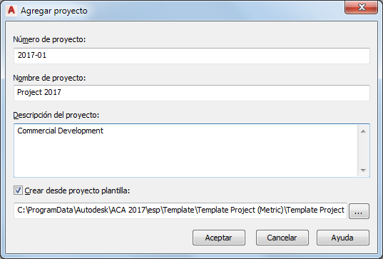

Especificación del proyecto de plantilla en el cuadro de diálogo Agregar proyecto. Es la única vez que puede especificarlo. Cuando se crea el proyecto, se copian en él los parámetros y archivos del proyecto de plantilla especificado.
