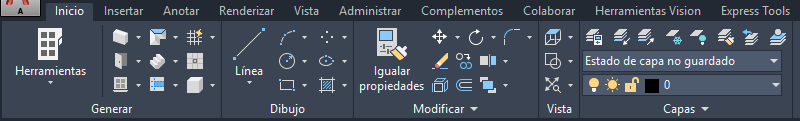

La cinta de opciones es el punto central para acceder a los comandos en Conjunto de herramientas AutoCAD Architecture 2026. La cinta de opciones se organiza en fichas que reflejan las tareas comunes del proceso de dibujo. Existen dos tipos de fichas:
- Las fichas estáticas están disponibles independientemente de los objetos que haya seleccionados en el área de dibujo. Los comandos de estas fichas se encontraban previamente en los menús y las barras de herramientas.
Ficha Inicio estática

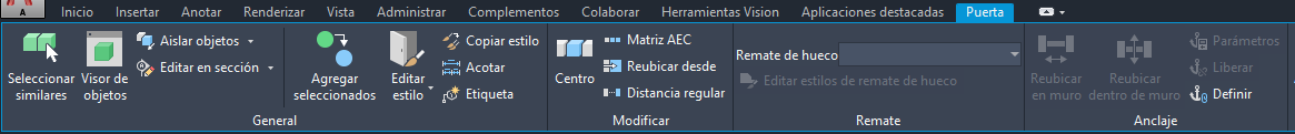

- Las fichas contextuales se muestran en función del objeto que haya seleccionado en el área de dibujo. Cuando selecciona una puerta, se muestra una ficha contextual para puertas. Los comandos de las fichas contextuales reflejan los comandos del menú contextual de un objeto.
Ficha contextual para objetos de puerta
